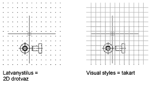

Módosíthatja a háló megjelenítésének stílusát néhány, a Rajzbeállítások párbeszédpanel Raszter és háló lapján található beállítás segítségével. A háló például alapértelmezett esetben vonalak négyzetes mintázataként jelenik meg, de ez átváltoztatható a korábbi pontozott hálóstílusra, ha a látványstílus 2D drótvázra van állítva.

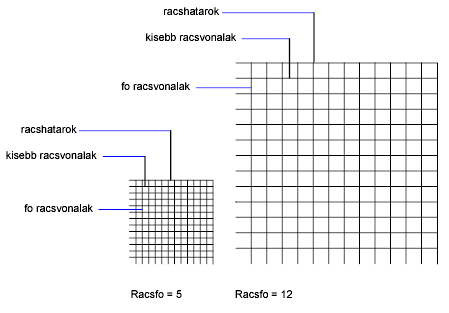

Ha a háló nem pontokból, hanem vonalakból áll, egyenlő távolságokban sötétebb vonalak, ún. fő hálóvonalak láthatók. Amikor metrikus mértékegységekkel, illetve láb és hüvelyk használatával dolgozik, a fő hálóvonalak különösen hasznosak a gyors távolságmérésre. A fő hálóvonalak sűrűségét a Rajzbeállítások párbeszédpanelen szabályozhatja.
A fő hálóvonalak megjelenítésének kikapcsolásához állítsa a fő hálóvonalak gyakoriságát 1-re.
Zoomolás közben a hálókiosztás automatikusan módosul az új nagyításnak megfelelően. Ezt a szolgáltatást adaptív hálómegjelenítésnek nevezik.
Ha például zoomolással kicsinyíti a rajzot, a megjelenített hálóvonalak sűrűsége automatikusan csökken. És fordítva: ha zoomolással ráközelít a rajzra, további hálóvonalak jelennek meg a fő hálóvonalakkal azonos arányban.

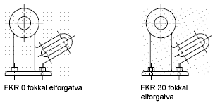

Ha egy meghatározott igazítás vagy szög mentén kell rajzolnia, módosíthatja a háló és a raszter szögét a felhasználói koordináta-rendszer (FKR) elforgatásával. Ez az elforgatás újrailleszti a szálkeresztet a képernyőre az új szögnek megfelelően. A következő példában az FKR 30 fokkal elforgatott, hogy illeszkedjen a horgony rúdja szögéhez.
A háló- és a raszterpontok mindig az FKR origójához illesztettek. Ha el kell tolnia a háló és a raszter origóját, mozdítsa el az FKR-t.
