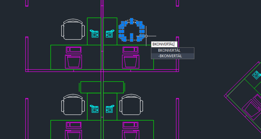

A BKONVERTÁL parancs lehetővé teszi a megadott geometria több példányának egyszerű megkeresését és blokkokká történő konvertálását.
Amikor kijelöl egy geometriát konvertálásra, az AutoCAD megkeresi és kiemeli az adott geometria összes példányát. Ezután a kijelölt objektumot és az azonosított példányokat blokká konvertálhatja.
Ha egyes példányokat ki szeretne hagyni a konvertálásból, kattintson rájuk egyenként, hogy eltávolítsa őket a folyamatból.

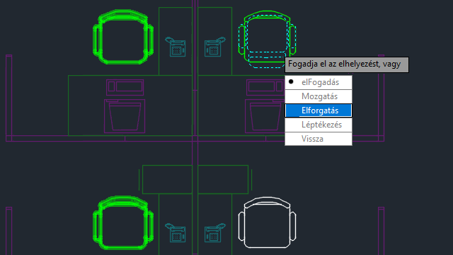

Meglévő blokkba történő konvertálás
Amikor a geometriát vagy annak példányait egy meglévő blokká konvertálja, közvetlenül kijelölhet egy blokkot az aktuális rajzból. Emellett a Konvertálás párbeszédpanelen a következő lehetőségek közül is választhat:
  • Legutóbb használt blokkok
  • Az aktuális rajzban lévő blokkok listájának egyik blokkja
  • A gépi tanulási algoritmus által hasonlóként azonosított blokkok a blokk-könyvtárban
    Megjegyzés: Csak az AutoCAD-ben érhető el.
A meglévő blokkdefiníció kiválasztása után módosíthatja a léptéket és az elforgatást, így meghatározhatja, hogy a kiválasztott blokkdefiníció hogyan cserélje le az azonosított példányokat.

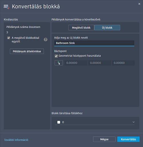

Konvertálás új blokkba
A forrásobjektumot vagy a kiválasztott példányokat új blokkba is konvertálhatja. A Konvertálás párbeszédpanelen határozzon meg egy új blokkot a blokknév és a beillesztési pont megadásával. Alapértelmezés szerint a beillesztési pont a kijelölt geometria középpontjára van beállítva.
