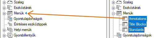

  6. A bal oldali ablaktáblán kattintson a felhasználóifelület-elem mellett található plusz jelre (+) az illető csomópont kibontásához. Bontsa ki a megfelelő csomópontot a jobb oldali ablaktáblán.
  7. Húzza a felhasználói felület elemeit a jobb oldali ablaktábláról a bal oldali ablaktábla megfelelő helyére, majd engedje el azokat a másolati példányok létrehozásához.
    Megjegyzés: A felhasználói felület elemei bármelyik irányba húzhatók, balról jobbra és jobbról balra is.
