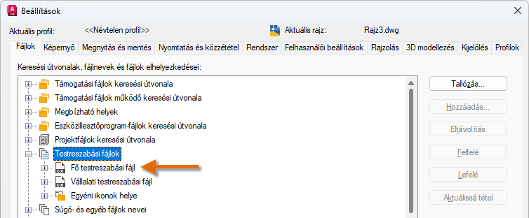

CUI
A testreszabási (CUI/CUIx) fájlok olyan felhasználóifelület-elemeket határoznak meg, mint például a Gyorselérési eszköztár (QAT), a szalagpanelek és a szalaglapok, a paletták, a „hagyományos” eszköztárak, valamint a legördülő menük. Az előző verzió alapján, amelyből az áttelepítést végzi, a Felhasználói beállítások áttelepítése segédprogram megkeresi a Fő testreszabási fájl beállításban megadott CUI- vagy CUIx-fájlt. A rendszer a fő CUI-/CUIx-fájlba betöltött részleges testreszabási fájlokon túl a fő testreszabási fájlt is áttelepíti.
A felhasználói felület több eleme tartalmaz egyéni képeket, amelyek a parancs- vagy felhasználói felületelemek CUIx-fájlok közötti áttelepítésekor szintén áttelepülnek. A CUIx-fájlokban meghatározott parancsok és felhasználóifelület-elemek által hivatkozott egyéni képek tárolása két helyen történhet: a CUIx-fájlon belül, illetve az Egyéni ikonok helye beállítás által meghatározott mappában. Az egyéni képek áttelepítéséhez használt folyamat a képek hivatkozásának módjától függően változik.

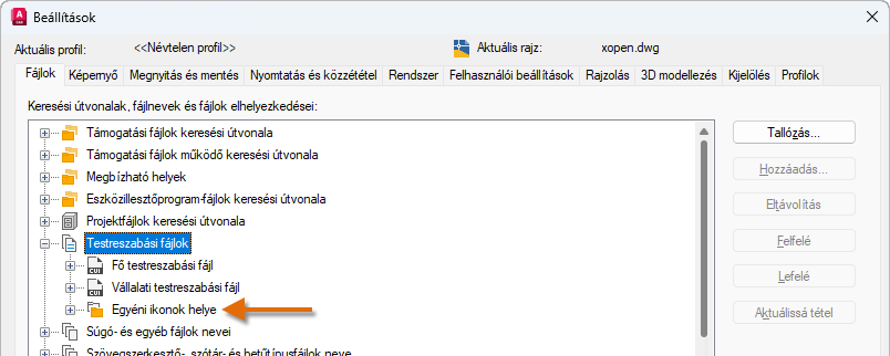

Az egyéni képek áttelepítése az alábbi módokon történik:
  • A CUIx-fájlokban tárolt képeket a rendszer az aktuális kiadás azonos nevű CUIx-fájljába másolja.
  • Az előző kiadás Egyéni ikonok helye beállításában megadott helyén tárolt képeket a rendszer az aktuális kiadásban megadott helyre másolja.

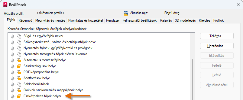

Eszközpaletták
Az eszközpaletta-fájlok szabványos és felhasználói eszközöket is tartalmaznak. A fájlok tárolási helyét az Eszközpalettafájlok helyei beállítás határozza meg.
  • Felhasználói eszközpalettafájlok. A rendszer azokat az egyéni eszközpalettafájlokat telepíti át, amelyek az AutoCAD 2006-os vagy újabb változatain alapuló termékekkel lettek létrehozva.
  • Szabványos eszközpalettafájlok. Az AutoCAD 2010-es vagy újabb változatain alapuló termékekkel létrehozott eszközpalettákon végrehajtott módosítások áttelepíthetők a program aktuális verziójába. Az eszközpalettához ennél korábban hozzáadott eszközök módosításai azonban nem telepíthetők át, azokat az aktuális kiadás eszközpalettáihoz manuálisan kell hozzáadni.
Az eszközpaletták áttelepítésekor a felhasználói eszközpaletta-csoportok is áttelepülnek, és egyesülnek az alapértelmezett eszközpaletta-csoportokkal a program aktuális verziójában.

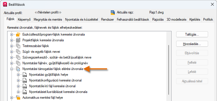

Nyomtatási fájlok
A nyomtatási fájlok számos olyan beállítást tárolnak, amelyek a rajzfájl kimenetét szabályozzák, beleértve a plotterek és a nyomtatók beállításait, valamint a kimenet vonalas grafikai megjelenítését szabályozó beállításokat.
  • Plotterkonfigurációs (PC3-) fájlok. Azonosítja a rajzok nyomtatásához elérhető elektronikus formátumokat és eszközöket. Az előző kiadásból származó PC3-fájlokat a rendszer egy olyan almappába telepíti át, amelynek a neve a termék új verzióján alapszik. Az almappa elnevezési konvenciója a következő: Termék neve PC3 Files. Az almappa azért jön létre, hogy a fájlok az előző és az aktuális verzióval is kompatibilisek maradjanak. A Termék neve PC3-fáljok almappa a Nyomtatókonfiguráció keresési útvonala beállítás által meghatározott helyen jön létre.
  • Plottertípus-paraméterfájlok (PMP-fájlok). A PC3-fájlban meghatározott, konfigurált kimeneti eszközhöz tartozó felhasználói papírméreteket és kalibrációs beállításokat tárolja. Az előző kiadásból származó PMP-fájlokat a rendszer a Nyomtatóleíró fájlok keresési útvonala beállításban megadott helyre telepíti át.
  • Nyomtatásistílus-táblázat (CTB-/STB-) fájlok. A nyomtatás során szabályozza a rajz színeit, vonaltípusait, vonalvastagságait és egyéb beállításait. A program kétféle típusú nyomtatási stílust támogat: a színfüggő (CTB) és az elnevezett (STB) nyomtatási stílust. Az előző kiadásból származó CTB- és STB-fájlokat a rendszer a Nyomtatásistílus-fájlok keresési útvonala beállításban megadott helyre telepíti át.

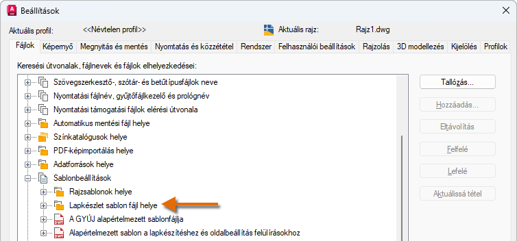

Sablonok
A rajzsablonfájlok (DWT-fájlok) az új rajzok létrehozásához használhatók. A DWT-fájlok használatával létrehozott rajzok a DWT-fájlban meghatározott összes stílust és rajzobjektumot tartalmazzák. Az előző kiadásból származó egyéni DWT-fájlokat a rendszer egy olyan almappába telepíti át, amelynek a neve a termék új verzióján alapszik. Az almappa elnevezési konvenciója a következő: Termék neve Templates. A Termék neve Templates almappa a Rajzsablonok helye beállítás által meghatározott mappában jön létre.
