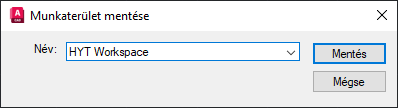

A munkaterületek használatával mentheti az AutoCAD felhasználói felületének aktuális állapotát.
Ebben a gyakorlatban egy munkaterületet menthet „HYT munkaterület” néven, és aktuálissá tehet egy mentett munkaterületet fog aktuálissá tenni.
Ekkor megjelenik az Eszközpaletták ablak az AutoCAD felhasználói felületén.
Létrejön az új munkaterület, és aktuálissá válik.

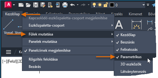

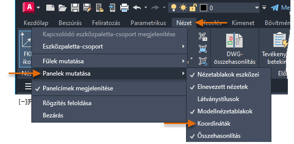

A szalaglapok vagy -panelek megjelenítési állapota attól függően módosítható, hogy az adott logikai csoportosítás részét képező eszközöket használja-e. Ha a jobb gombbal egy lapra kattint, láthatja, hogy aktuálisan mely lapok jelennek meg (a név előtt pipa található), és melyek rejtettek. Az aktuális lapra a jobb gombbal kattintva is megtekintheti, hogy aktuálisan mely panelek jelennek meg, illetve mely panelek rejtettek a lapon.

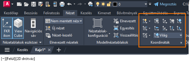

Ebben a gyakorlatban elrejtheti a Parametrikus szalaglapot, és megjelenítheti a Koordináták panelt a Nézet lapon.
A Parametrikus lap előtti pipa ekkor eltűnik, a lap pedig rejtve lesz a felületen.
A menüben a Koordináták lap elé egy pipa kerül, a Koordináták panel pedig megjelenik a Nézet lapon.

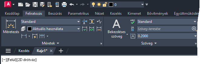

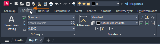

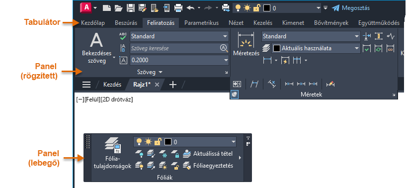

Előfordulhat, hogy nem elrejteni szeretne egy panelt vagy lapot, hanem áthelyezni a szalagon. A szalag lapjait és paneleit a következőképpen rendezheti át:
Ebben a gyakorlatban a Feliratozás lapot és a Méretezések panelt helyezheti át.
A szalag ekkor úgy jelenik meg, ahogy az a következő képen látható.

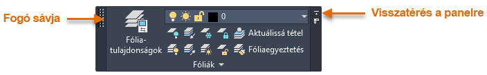

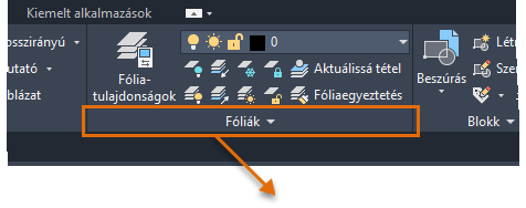

A szalaglapok panelei lebegtethetőek az alkalmazásablakban. Ha egy szalagpanel lebeg, attól függetlenül látható marad, hogy melyik szalaglap aktív. Ez rendkívül hasznos lehet, ha gyakran szeretne váltani a különböző típusú eszközök között. Előfordulhat például, hogy a Fóliák vagy a Tulajdonságok panelt szeretné lebegtetni, hogy akkor is láthatóak maradjanak, amikor a Beszúrás vagy a Feliratozás lapok aktívak.
Ebben a gyakorlatban a Kezdőlap lap Fóliák panelét teheti lebegővé.
Mozgassa az egérmutatót a Fóliák panelre, és helyezze át azt a fogósáv használatával, vagy kattintson a Panel visszahelyezése lehetőségre a panel visszaküldéséhez ahhoz a szalaglapra, amelyhez tartozik.

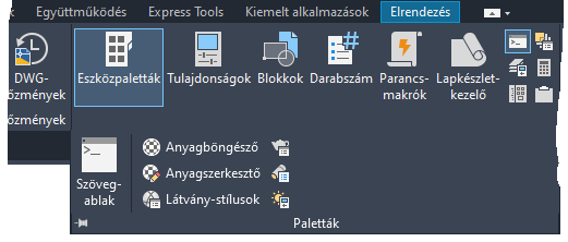

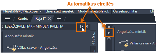

Az AutoCAD számos nem modális palettát használ a fóliák, külső referenciák, lapkészletek és egyéb funkciók kezelésére. A munkaterület részeként mentheti az aktuális megjelenítési állapotot, illetve a leggyakrabban használt paletták elhelyezkedését. A Nézet lap Paletták panelén található parancsok segítségével válthat az elérhető paletták megjelenítési állapotai között, majd a palettát a címsoránál fogva húzhatja el az áthelyezéshez. A paletták megfelelő helyének beállítása után mentse a munkaterületet, így a munkaterület visszaállításakor a paletták a mentett helyzetben jelennek meg.
Ebben a gyakorlatban a Tulajdonságok palettát jelenítheti meg.
Ekkor a Tulajdonságok paletta és az Eszközpaletták gombok kiemelten jelennek meg a szalag Nézet lapján.
Ha az egérmutatót az összezárt paletta fölé viszi, akkor a program ideiglenesen kibontja azt.

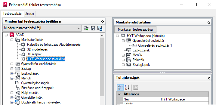

A Felhasználói felület testreszabása (CUI-) szerkesztővel még nagyobb mértékben szabályozhatóak a munkaterület elemei. A CUI-szerkesztőt a következőképpen jelenítheti meg:
A CUI-szerkesztő Munkaterületek csomópontja alatt válassza ki a módosítani kívánt munkaterületet. Ezután szerkessze a Munkaterület tartalma és a Tulajdonságok panelek beállításait.
A munkaterületek CUI-szerkesztővel való testreszabásáról további információ itt található: Információk a munkaterületek testreszabásáról.

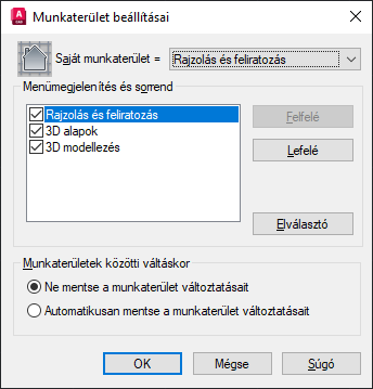

| MTBEÁLL | Megadja a munkaterületek paramétereit. |

| WSAUTOSAVE | Menti a munkaterületen végzett változtatásokat, amikor másik munkaterületre vált át. | 0 | Beállításjegyzék |
