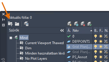

A Fóliatulajdonság-kezelőben, a Szűrők ablaktáblán kattintson az Új tulajdonságszűrő parancsra.
Ha a Szűrők ablaktábla nem jelenik meg, kattintson a jobb gombbal a Szűrők lista területére, és válassza ki a Szűrőfa megjelenítése lehetőséget.

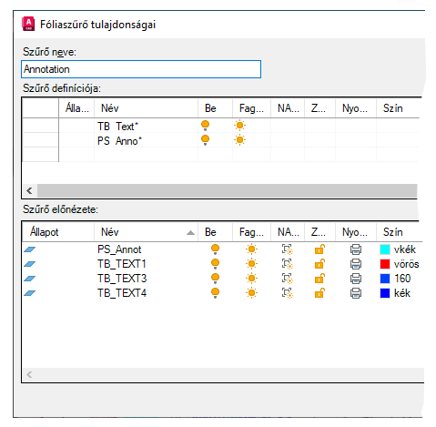

A Fóliaszűrő tulajdonságai párbeszédpanelen, a Szűrő neve szövegdobozban írja be a Feliratozás szöveget vagy egy jelentéssel bíró nevet az új fóliaszűrőhöz.
A Szűrő definíciója rácsban adja meg az alábbi képen látható vagy pedig a rajzra vonatkozó tulajdonságértékeket, ezzel meghatározva, hogy mely fóliák legyenek listázva a fóliaszűrő alkalmazásakor.
A fóliaszűrő alkalmazásakor kapott fólialistában csak azok a fóliák szerepelnek, amelyeknek a tulajdonságai megegyeznek a Szűrő definíciója rács soraiban szereplő összes tulajdonságértékkel. Például a Szűrő definíciója rács első sora az előző képen azt adja meg, hogy az összes fólia,
amelynek a neve TB_Text karaktersorral kezdődik, és
be van kapcsolva, valamint
ki van olvasztva, meg fog jelenni a fóliaszűrőben.
Az előző képen látható két szűrődefiníció alapján kapott fóliák határozzák meg, hogy a fóliaszűrő alkalmazásakor mely fóliák jelennek meg.

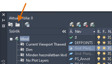

A Fóliatulajdonság-kezelőben, a Szűrők ablaktáblán kattintson az Új csoportszűrő parancsra.

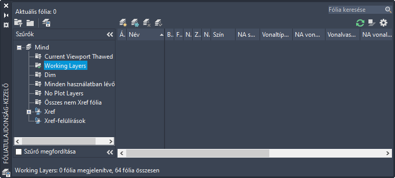

Írja be a szűrő nevét. Mivel még nem tartoznak fóliák a szűrőhöz, a szűrőlista üres.

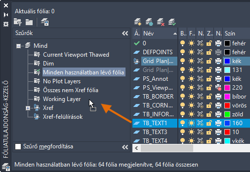

Válasszon egy másik szűrőt, például a Minden használatban lévő fólia szűrőt a csoportszűrőhöz hozzáadható fóliák listájának megjelenítéséhez.
Ha fóliákat szeretne adni a csoportszűrőhöz, húzza a fóliákat a csoportszűrőre.

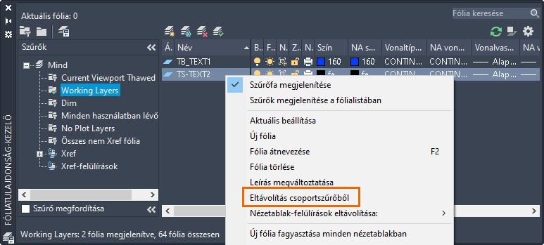

Ha el szeretne távolítani egy fóliát a szűrőből, válassza ki a fóliát, kattintson a jobb gombbal, és válassza az Eltávolítás a csoportszűrőből parancsot.

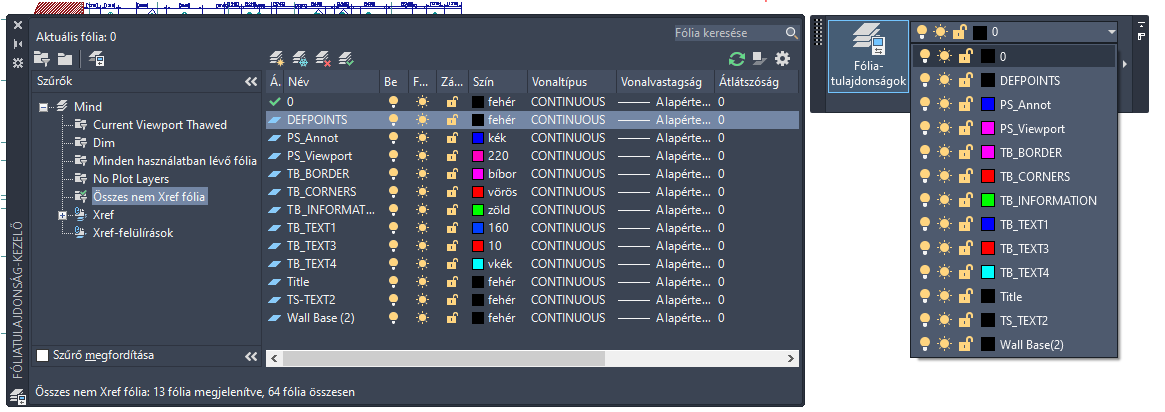

A Fóliatulajdonság-kezelőben, a Szűrők ablaktáblán kattintson a fóliaszűrőre az aktuálisként való beállításához.
A szalagon kattintson a következőre: Kezdőlap Fóliák panel, Fóliák legördülő lista.
Csak a fóliaszűrőnek megfelelő fóliáknak kell megjelenniük, ha nem így történik, hajtsa végre a következőket:
A Fóliatulajdonság-kezelő jobb felső sarkában kattintson a Beállítások gombra.
A Fóliabeállítások párbeszédpanelen, a Párbeszéd-beállítások területen jelölje be a Fóliaszűrő alkalmazása a fólia eszközkészletén jelölőnégyzetet.
Kattintson az OK gombra, és ellenőrizze a Fóliák legördülő listát.
