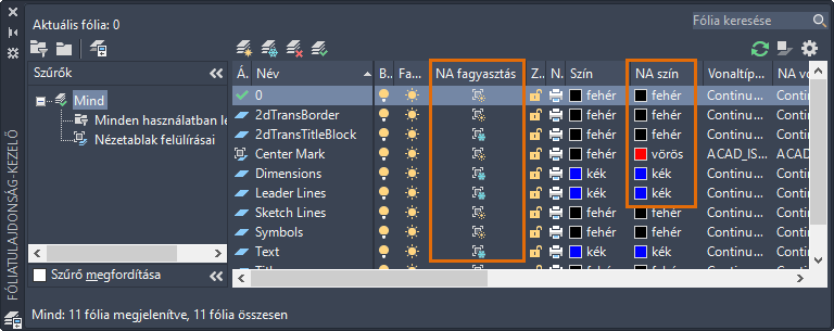

Nyissa meg a Fóliatulajdonság-kezelőt a FÓLIA paranccsal. Keres

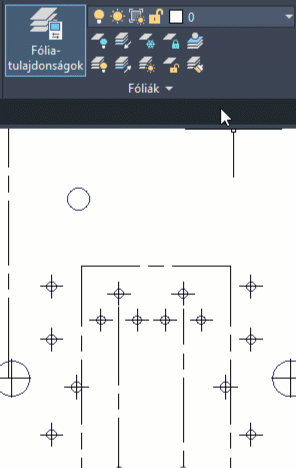

Megjegyzés: Ezekhez a gyakorlatokhoz a Fóliaállapot-kezelőt használjuk, de a fóliaállapotok a Kezdőlap > Fóliák panelről is elérhetők. Bontsa ki a Fóliák panelt.

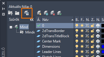

A Fóliatulajdonság-kezelőben kattintson a Fóliaállapot-kezelőre.

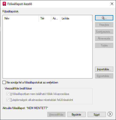

Megnyílik a Fóliaállapot-kezelő párbeszédpanel.

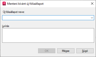

A Fóliaállapot-kezelőben kattintson az Új gombra.
Adja meg a fóliaállapot nevét (például Default), majd kattintson az OK gombra.

Kapcsolja ki a következő fóliákat: 2dTransTitleBlock, Dimensions, Leader Lines és Text.

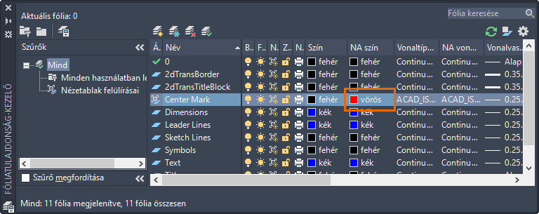

Módosítsa a Középpontjel fólia színét vörösre. Annak érdekében, hogy a színmódosítás csak ebben a nézetablakban legyen alkalmazva, válassza ki a színt az NA színe oszlopban.
Adja meg a fóliaállapot nevét (például Annotation Off), és kattintson az OK, majd a Bezárás gombra.

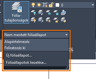

Megjegyzés: Ha a Fóliaállapot legördülő listát használja a szalagon, a mutatót a fóliaállapot neve fölé mozgatva megtekintheti a fóliaállapot előnézetét.
A fóliaállapot visszaállításához kattintson annak nevére a legördülő listában.
