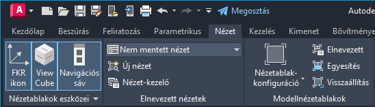

Először is, ha az FKR ikon nem jelenik meg, a Nézet fülre kattintva, majd az FKR ikon vezérlőjét átváltva kapcsolhatja be azt.

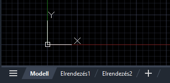

Ekkor már meg kell jelennie az FKR ikonnak a rajzterületen.

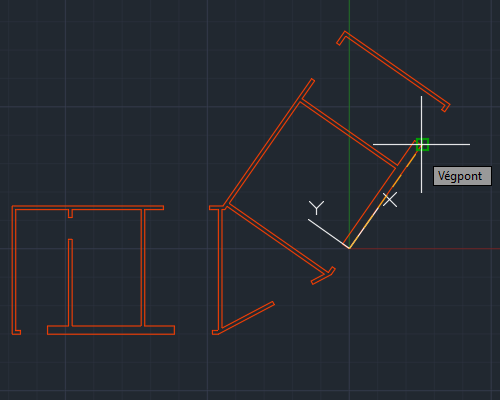

Most, hogy már látható az FKR ikon, azt át is lehet helyezni és el is lehet forgatni a rajzban. Az FKR ikon áthelyezése és illesztése akkor hasznos, ha szöget bezáró terület található a rajzban, amelyen anélkül szeretne dolgozni, hogy rendre meg kellene adnia a szöget minden egyes új vonal esetében.
Ebben a példában az FKR a szöget bezáró falakhoz lesz illesztve az alaprajzban.

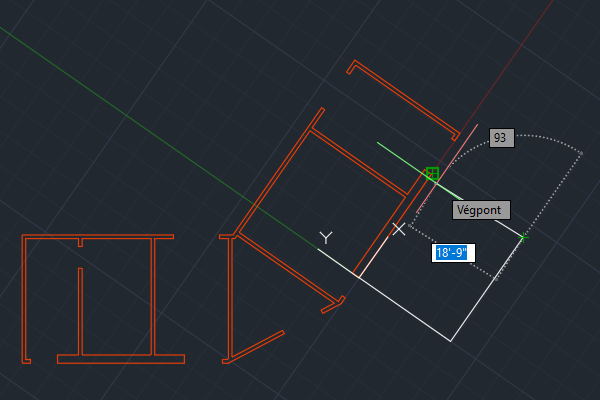

Az FKR X tengelye mentén azt is megfigyelheti, hogy a mutató és a hálóvonalak elfordulnak, hogy párhuzamosak legyenek a fallal.
Most már egyszerűen illesztheti az összes új vonalat az épület elforgatott falaihoz.

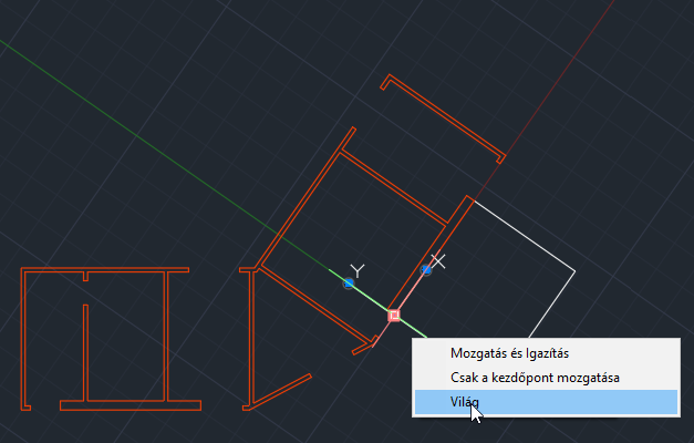

Miután elvégezte az FKR falakhoz illesztését, talán eszébe jut, hogy hogyan állíthatja vissza az eredeti állapotot. Ehhez válassza ki az FKR ikont, vigye a mutatót az Áthelyezés fogóra, majd válassza a Világ lehetőséget.
Ezzel visszaállítja az FKR-t a világ koordináta-rendszerre (VKR).

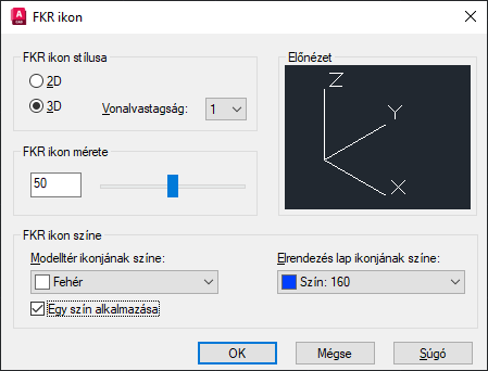

Az FKR ikon áthelyezésén és tájolásának módosításán kívül az ikon megjelenése is testre szabható. Tegyük fel, hogy szeretné az FKR ikont nagyobbra vagy eltérő színűre módosítani. Ehhez kattintson a jobb gombbal az FKR ikonra. Válassza a helyi menü parancsát.
Itt megadhatja az ikon stílusát, méretét, színét és egyéb beállításait.
