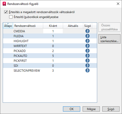

A Rendszerváltozó-figyelő alapértelmezés szerint engedélyezett, és számos rendszerváltozó szerepel a megfigyelendő rendszerváltozók listájában. Természetesen szerkesztheti a megfigyelendő változók listáját, a kívánt értékeket és az értesítés módját.

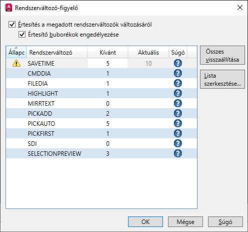

A parancspromptba írja be: RENDSZERVÁLTFIGYELŐ. A Rendszerváltozó-figyelő párbeszédpanelen láthatja a jelenleg megfigyelt rendszerváltozókat.

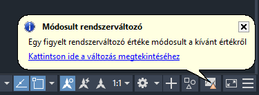

Az értesítések alapértelmezés szerint engedélyezve vannak. Ha módosult egy megfigyelt rendszerváltozó, egy ikon jelenik meg az állapotsoron (a jobb alsó részen, a rajzterület alatt).
Amikor be van jelölve az Értesítő buborék engedélyezése jelölőnégyzet, megjelenik egy, a Rendszerváltozó-figyelő megnyitására szolgáló hivatkozást tartalmazó értesítő buborék, ahol láthatja, mely rendszerváltozók módosultak.
Az értesítő buborék jobban észrevehető, mint az egyszerű ikonok, és segít a rendszerváltozók módosításának gyorsabb észlelésében.

Ebben a példában a SAVETIME rendszerváltozót szeretném hozzáadni a listához. A SAVETIME az automatikus mentések közötti időintervallumot állítja be. A rendszerváltozó hozzáadásának fő oka annak biztosítása, hogy az ne kapcsoljon ki (ne legyen 0 értékű). Ezenkívül az alapértelmezett 10 perc helyett 5 percenként szeretnék automatikus mentést végezni.
  1. A parancspromptba írja be: RENDSZERVÁLTFIGYELŐ.

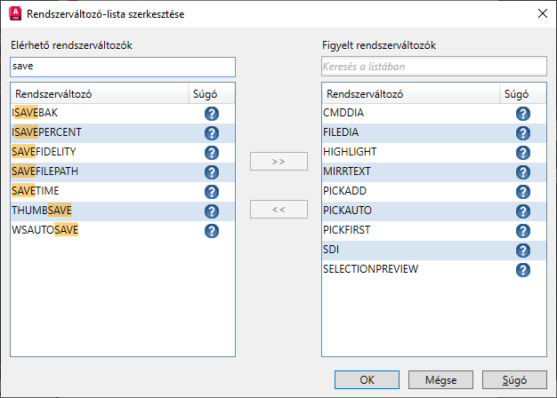

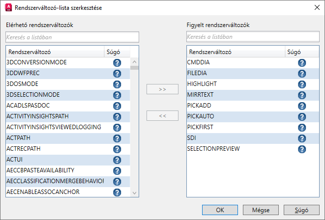

  2. Kattintson a Rendszerváltozó-figyelő párbeszédpanel Lista szerkesztése elemére. Megjelenik a Rendszerváltozók listájának szerkesztése párbeszédpanel.
    A bal oldalon található az összes megfigyelhető rendszerváltozó. A jobb oldalon találhatók a már megfigyelt rendszerváltozók. Kattintson a rendszerváltozó melletti ? jelre a hozzá kapcsolódó súgótémakör megnyitásához.
  3. Az elérhető rendszerváltozók listájának szűréséhez írja be a bal oldalon lévő keresőmezőbe a save kifejezést.
  4. Válassza ki a bal oldalon lévő SAVETIME rendszerváltozót, és kattintson a >> elemre.
    Megjegyzés: Ha el szeretne távolítani egy rendszerváltozót a megfigyelt rendszerváltozók listájából, válassza ki a rendszerváltozó nevét a jobb oldalon, és kattintson a << elemre.
  5. Kattintson az OK gombra.
    A SAVETIME rendszerváltozó a megfigyelt rendszerváltozók listájába kerül, és az aktuális értéke a kívánt érték.

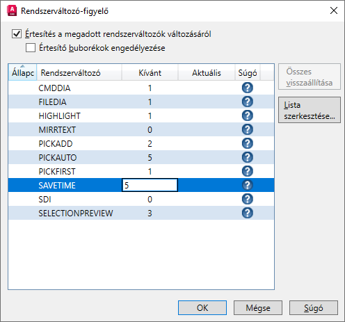

  1. A Rendszerváltozó-figyelő párbeszédpanelen kattintson duplán a SAVETIME aktuális értékére. Ekkor az érték szerkesztés módjába lép.
  2. Írja be az 5 értéket kívánt értékként.
  3. Ismételje meg ezt minden olyan rendszerváltozó esetén, amelynek módosítani szeretné a kívánt értékét.
  4. Kattintson az OK gombra.

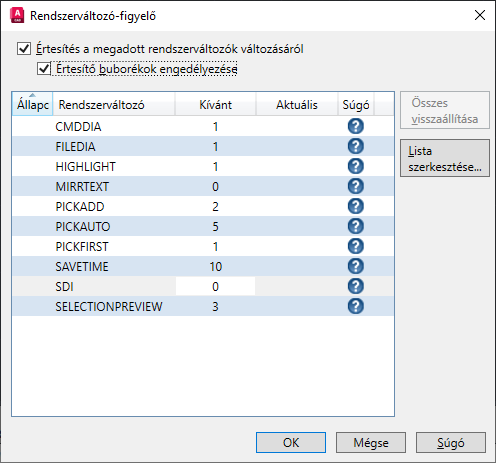

Most, hogy beállítottam a megfigyelést, mi történik, ha az egyik megfigyelt rendszerváltozó módosul? Az értesítések beállításától függően csak az ikon jelenik meg az állapotsoron, vagy az ikon és egy buborék.
  1. Kattintson az értesítési ikonra vagy buborékra. Az Állapot oszlop jelez minden módosult megfigyelt rendszerváltozót.
  2. Az Összes visszaállítása elemre kattintva visszaállíthatja a rendszerváltozókat a kívánt értékükre.

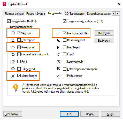

Az OSMODE alapértelmezett értéke 4133. Elsőként azt veheti észre, hogy a 4133 nem szerepel értékként a táblázatban. Ez azért van, mert az OSMODE értéke az alapértelmezett futó tárgyraszterek összege, ahogyan az a párbeszédpanelen látható.
1 (végpont) + 4 (közép) + 32 (metszéspont) + 4096 (meghosszabbítás) = 4133
