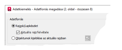

  5. Használja a Rajz/Lapkészlet és Aktuális rajz felvétele lehetőségeket, majd kattintson a Tovább gombra a folytatáshoz.

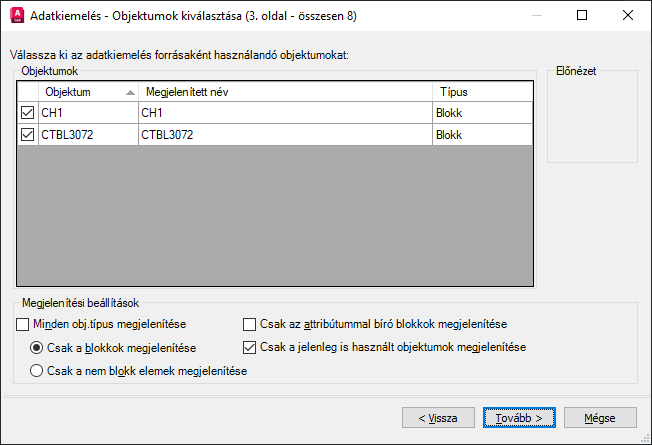

  6. Törölje el a Minden obj.típus megjelenítése jelölőnégyzet jelölését, válassza ki a Csak a blokkok megjelenítése lehetőséget, és kattintson a Tovább gombra a folytatáshoz.

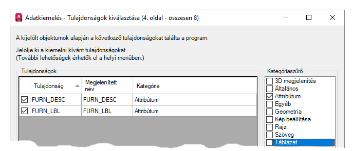

  7. A Kategóriaszűrő alatt töröljön minden lehetőséget az Attribútum kivételével, majd ellenőrizze, hogy a bejelölt tulajdonságok megegyeznek-e a kiemelni kívánt attribútumértékekkel.

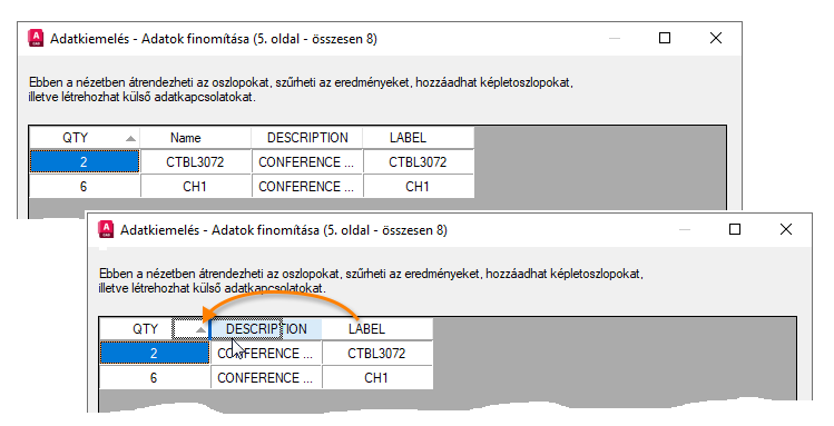

  8. Kattintson duplán az egyes attribútumok Megjelenítési név mezejére, és módosítsa azokat úgy, hogy megfeleljenek az előző képnek. A folytatáshoz kattintson a Következő gombra.
  9. Az Adatok finomítása oldalon a kiemelés kimenetének szabályzása céljából újrarendezheti, átnevezheti vagy elrejtheti az oszlopokat. A folytatáshoz kattintson a Következő gombra.

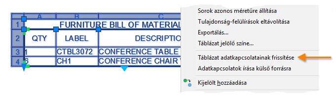

  2. Válassza ki a kiemelt adatokat tartalmazó táblázatot, kattintson rá a jobb gombbal, és válassza a Táblázat adatkapcsolatainak frissítése lehetőséget.
    Az alábbiakban a táblázatba foglalt kiemelt adatok frissítéseinek eredménye látható, azután, hogy a rajzhoz néhány további blokk lett hozzáadva.

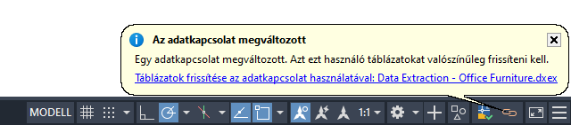

Tipp: Ha egy rajzban legalább egy táblázat tartalmaz kiemelt adatokat, akkor az AutoCAD alkalmazásablakának rendszertálcáján megjelenik az Adatkapcsolatok ikon. Amíg az ikon látható, a jobb gombbal rákattintva kezelhetők és frissíthetők a rajzban található adatkapcsolatok. Az Adatkapcsolatok ikon megjelenését és működését a DATALINKNOTIFY rendszerváltozó szabályozza.
