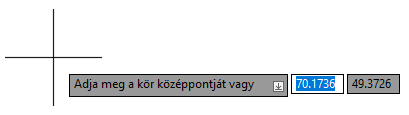

  1. Indítsa el a KÖR parancsot. Keres

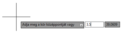

    Az AutoCAD a kör középpontját jelölő koordinátaértéket kéri. Három eszköztipp jelenik meg, és az X koordinátaértékhez tartozó, második eszköztipp van fókuszban.

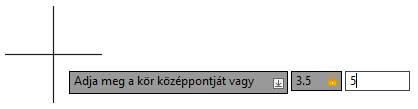

  1. A második eszköztippbe írja be a 3,5 értéket, majd egy vesszőt.
    A fókusz a harmadik eszköztippre vált, amely az Y koordinátaértékhez tartozik.
  1. A harmadik eszköztippbe írja be az 5 értéket, majd nyomja le az Enter billentyűt.

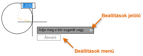

Amikor a program a kör sugarát kérte, észrevette a lefelé mutató nyíl ikont az eszköztipp végén?
Ez az ikon azt jelzi, hogy további lehetőségek érhetők el. Amikor a program a sugarat kéri, a le nyílbillentyűre kattintva vagy azt lenyomva megjelenik egy menü az Átmérő lehetőséggel. Az Átmérő lehetőséget választva a sugárérték helyett megadhatja a kör átmérőjét. Amikor megjelenik a menü, a Le és a Fel nyílbillentyűkkel vagy a mutatóeszközzel válthat az elérhető lehetőségek között.

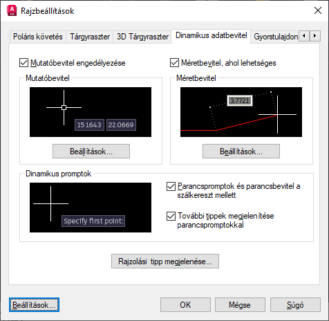

A dinamikus adatbevitel beállításai a Rajzbeállítások párbeszédpanel Dinamikus adatbevitel lapján találhatók (RAJZBEÁLL parancs). A Rajzbeállítások párbeszédpanel Dinamikus adatbevitel lapját a következők valamelyikének végrehajtásával jelenítheti meg:
Alább láthatja a Rajzbeállítások párbeszédpanel Dinamikus adatbevitel lapján szereplő beállítások áttekintését:

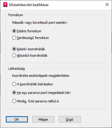

A Mutatóbevitel területen elérhető beállítások hatással vannak a koordinátaértékek megadásának módjára, amikor a dinamikus adatbevitel aktív. Kattintson a Beállítások elemre a Mutatóbevitel beállításai párbeszédpanel megnyitásához.
A Mutatóbevitel beállításai párbeszédpanelen vezérelheti, hogy milyen formátumban kell megadni a második vagy a következő pontot a dinamikus adatbevitel használatakor. Az alapértelmezett formátumbeállítások: Poláris formátum és Relatív koordináták. Ha a Relatív koordináták beállítást adja meg, nem kell beírnia a @ karaktert a parancsok esetében a második vagy következő koordinátaérték megadása előtt.
