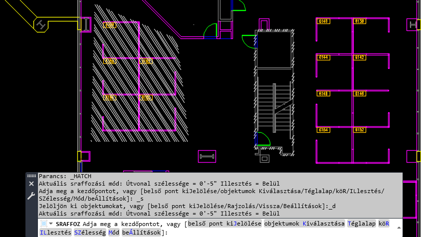

A SRAFFOZ parancs mostantól kényelmes lehetőséget biztosít a sraffozáshoz, meglévő határgeometria nélkül is.
Mostantól választhat, hogy létrehoz egy kitöltött alakot, vagy egy megadott útvonal mentén sraffoz a vonallánc, kör vagy téglalap rajzolási opciókkal.

- SRAFFOZ – Egy zárt területet vagy kijelölt objektumokat sraffozási mintával, tömör kitöltéssel vagy színátmenettel tölt ki.
Új rendszerváltozók
- HPDRAWMODE – Az új sraffozási vagy kitöltési határvonalak meghatározásakor használt rajzolási mód vezérlésére szolgál.
- HPPATHALIGNMENT – A sraffozandó vagy kitöltendő, újonnan rajzolt útvonalak igazítását határozza meg.
- HPPATHWIDTH – A sraffozandó vagy kitöltendő, újonnan rajzolt útvonalak szélességét határozza meg.
