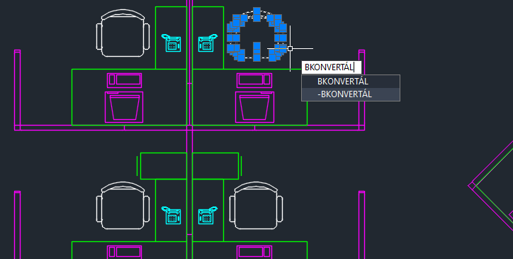

Az AutoCAD 2025 több intelligens blokkos megoldást kínál a tervezési folyamat leegyszerűsítéséhez. Ebben a kiadásban egyszerűen konvertálhatja blokkokká a kijelölt geometria több példányát.
Amikor kijelöl egy geometriát konvertálásra, az AutoCAD megkeresi és kiemeli az adott geometria összes példányát. Ezután a kijelölt geometriát és az azonosított példányokat blokká konvertálhatja.

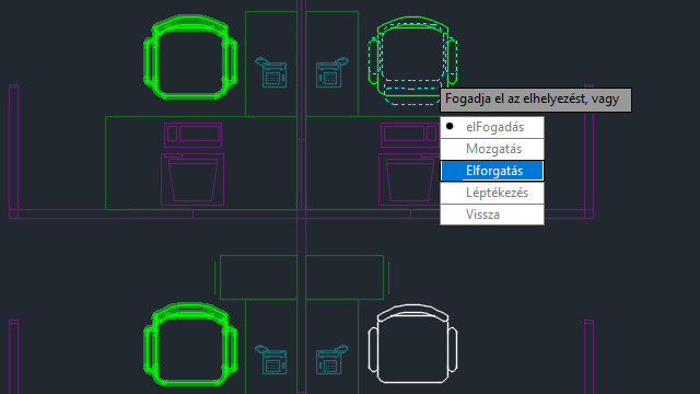

Meglévő blokká történő konvertálás esetén számos lehetőség áll rendelkezésre. Kiválaszthatja az aktuális rajz egyik blokkját, egy nemrég használt blokkot, vagy egy, a gépi tanulási algoritmus által hasonlóként azonosított blokkot a blokk-könyvtárból.
Megjegyzés: A gépi tanulási algoritmus által javasolt blokkok kizárólag az AutoCAD-ben érhetők el.
A meglévő blokkdefiníció kiválasztása után módosíthatja a léptéket és az elforgatást, így meghatározhatja, hogy a kiválasztott blokkdefiníció hogyan cserélje le az azonosított példányokat.

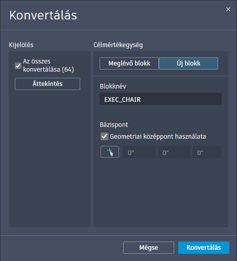

Dönthet úgy is, hogy új blokká konvertálja a forrásobjektumot vagy a kiválasztott példányokat. A Konvertálás párbeszédpanelen határozzon meg egy új blokkot a blokknév és a beillesztési pont megadásával. Alapértelmezés szerint a beillesztési pont a kijelölt geometria középpontjára van beállítva.
Az ismétlődő geometria gyorsan blokkokká konvertálható, ami minimálisra csökkenti a redundanciát a tervezési folyamat során, és szélesebb körű lehetőségeket biztosít a rajzok rendezéséhez.

BKONVERTÁL – Megnyitja a Konvertálás párbeszédpanelt, és a kiválasztott geometriát és az azonos példányokat blokkokká konvertálja.
-BKONVERTÁL – A parancspromptban kiadva blokkokká konvertálja a kiválasztott rajzelemeket és az azonos példányokat.
