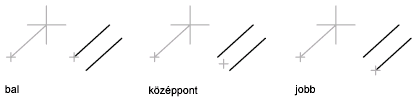

Az áthúzási vonal egy olyan gumiszalag-vonal, amely meghatározza egy duplavonal elhelyezését. Szabályozhatja, hogy a duplavonal az áthúzási vonalhoz képest középre igazított legyen, vagy pedig jobbra, illetve balra el legyen tolva.
A negatív eltolási érték a duplavonalat a megadott pontokhoz képest balra tolja el; a pozitív érték jobbra tolja el a vonalat. A jobb és bal oldalt úgy kell meghatározni, mintha az ember a kezdőpontban állna, és a végpont felé nézne.
