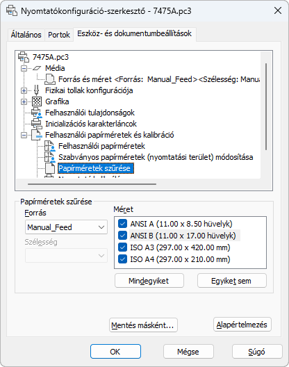

Számos beállítást vezérel a nyomtatókonfigurációs (PC3-) fájlban.
PLOTTERKEZELŐ (parancs) Keres:
Kattintson bármelyik csomópont ikonjára a beállítások megtekintéséhez és módosításához.
Amikor megváltoztat egy beállítást, a változtatások hegyes zárójelekben (< >) jelennek meg a beállítás neve mellett. A megváltozott értékű csomópont ikonja felett egy pipa jelenik meg.

A PC3-fájlhoz egy PMP-fájlt csatol, kalibrálja a plottert, és hozzáad, töröl, ellenőriz és szűr felhasználói papírméreteket. Csak a szabványos papírméreteket módosíthatja. Ez a pont a Plotterkalibráció és az Egyéni papírméret varázslókat éri el. Ha a használt plotter kalibrálása megtörtént, a kalibrációs információkat egy Plotter modell paraméter (PMP) -fájl tartalmazza. Ha a PMP-fájl nincs csatolva az éppen szerkesztett PC3-fájlhoz, létre kell hoznia a csatolást a PMP-fájl használatához. Ha a plotter a Plotter hozzáadása varázslóval lett kalibrálva a PC3-fájl létrehozása során, a PMP-fájl azonnal csatlakozik. A Felhasználói papírméretek és kalibráció alatt található PMP-fájl neve opcióval csatolja a PMP-fájlt az éppen szerkesztett PC3-fájlhoz, vagy szüntesse meg az ilyen csatolást.
Létrehoz egy felhasználói papírméretet, vagy megváltoztatja egy szabványos vagy nem szabványos papír nyomtatható területének nagyságát.
Az Egyéni papírméret varázsló segítségével létrehozható új papírméret, vagy választható egy az elérhető papírméretek listájából (PMP-fájlból), ha a plotter nem Windows rendszernyomtató. Ha a plotter egy Windows rendszernyomtató, használja az Egyéni beállításokat.
Minden plotter rendelkezik egy maximális nyomtatható területtel, amely attól függ, hol fogják a plotterek a papírt, és hogy milyen messze érnek el a tollak. Ha egy olyan papírméretet hoz létre, amely nagyobb, mint a Plotterkonfiguráció-szerkesztőben ajánlott papírméretek, ellenőrizze, hogy a plotter képes-e az új méret nyomtatására.
Beállítja a nyomtatható területet a standard papírméretekhez, hogy illeszkedjen a nyomtató képességeihez. ( A Plotterkonfiguráció-szerkesztővel nem hozhat létre felhasználói papírméreteket a Windows-rendszernyomtatókhoz.)
Szűri a Nyomtatás és az Oldalbeállítás párbeszédpanelekben kiválasztott nyomtatóeszközhöz megjelenített papírméretek listáját. A papírméretek listája jelenik meg a Nyomtatás párbeszédpanel Nyomtatási beállítások lapján és az Oldalbeállítás párbeszédpanel Elrendezésbeállítások lapján.
Válassza ki a papírméreteket, amelyeket meg szeretne jeleníteni ehhez az eszközhöz.
