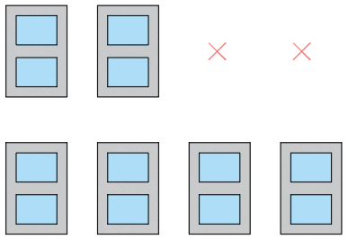

Ebben a példában a felső sor két objektuma van törölve.
