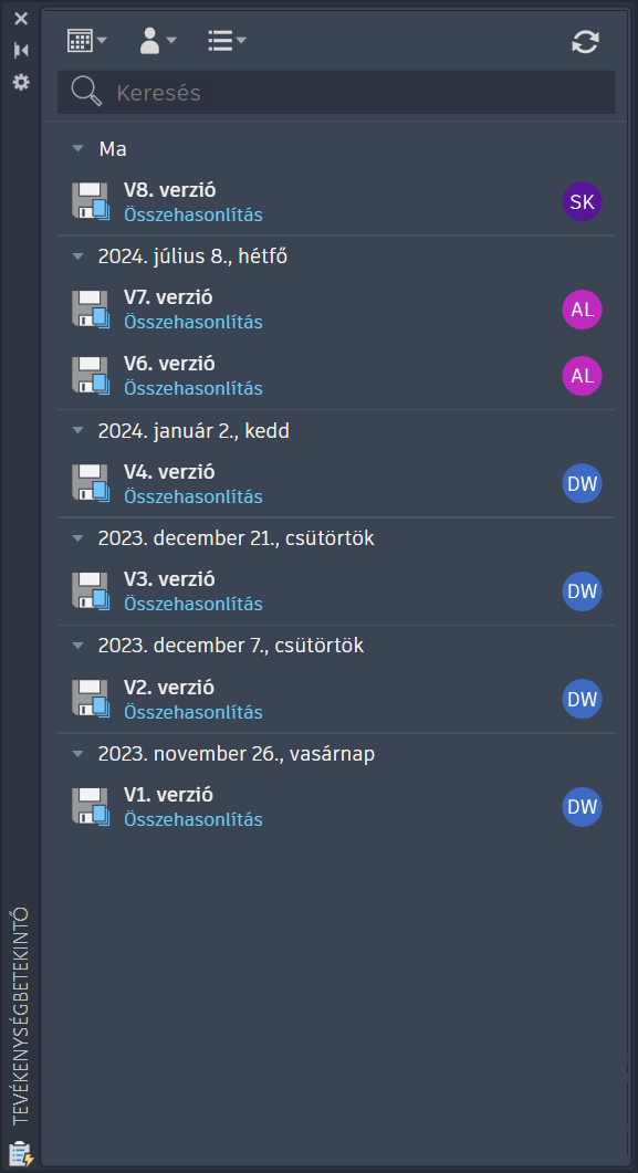

A Tevékenységbetekintővel láthatja, hogyan járulnak hozzá a csapattársai a megosztott rajzfájlokhoz, összehasonlíthatja a verzióelőzményeket, valamint lehetővé teheti az együttműködést a különböző AutoCAD-termékek között.
A Tevékenységbetekintő feljegyzi, hogy az egyes közreműködők hogyan frissítették a rajzfájlokat, így egyszerűsíti az együttműködést, és segíti Önt abban, hogy ott folytathassa a munkát, ahol abbahagyta.
A tevékenységet a Tevékenységnapló a Beállítások párbeszédpanel Fájlok lapján megadott helyére írja a rendszer. A Tevékenységbetekintő alapértelmezett helye a következő: C:\Users\{felhasználónév}\AppData\Local\Autodesk\ActivityInsights\Common.
A Tevékenységbetekintő együttműködéshez való használatához módosítsa ezt egy megosztott helyre.

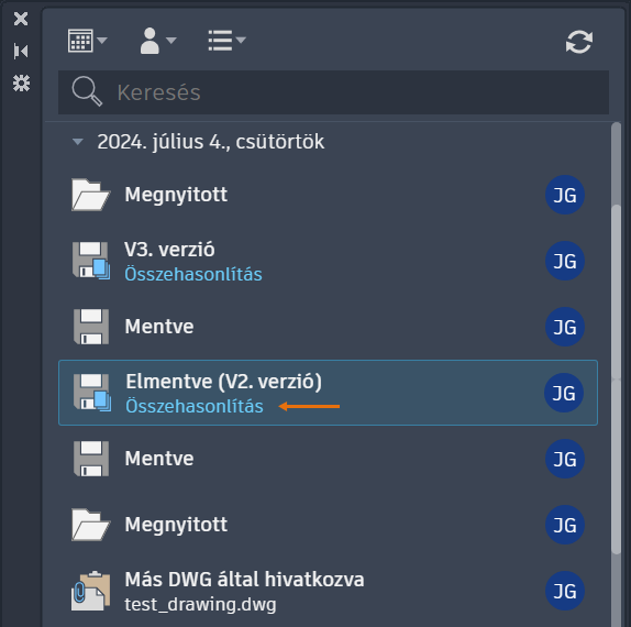

Amikor a Tevékenységbetekintőt egy támogatott felhőtárhely-szolgáltatóval használja, egyszerűen összehasonlíthatja a korábbi és a jelenlegi verziókat.
Minden AutoCAD-termék rögzíti a rajzolási tevékenységeket. Az AutoCAD LT azonban jelenleg csak a verziótevékenységeket jeleníti meg a palettán, az AutoCAD mobilalkalmazás pedig még nem rendelkezik Tevékenységbetekintő palettával. Ha különböző AutoCAD-termékeket használó együttműködőkkel dolgozik, győződjön meg arról, hogy mindannyian ugyanarra a Tevékenységbetekintő-helyre mentenek.
Az AutoCAD, az AutoCAD for Mac és az AutoCAD Web a megnyitott rajz összes tevékenységét megjeleníti, még akkor is, ha egy tevékenység nem támogatott az adott AutoCAD-termékben. Például a SZABVÁNYOK parancsot csak az AutoCAD támogatja. Azonban ha valaki használja, a Szabványok tevékenység megjelenik az AutoCAD for Mac és az AutoCAD Web Tevékenységbetekintő palettáján is.
