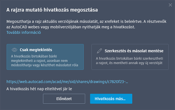

Megoszthatja az aktuális rajz másolatának hivatkozását a webes AutoCAD-ben (web.autocad.com) vagy a mobileszközön futó AutoCAD-ben történő megtekintéshez és szerkesztéshez. A rajz másolata az összes külső referenciát és képet tartalmazza.
Keres
Autodesk Docsban mentett rajzfájlok esetén
Válassza a Szerkesztheti lehetőséget egy olyan hivatkozás megosztásához, amely lehetővé teszi a címzettek számára az aktuális rajzfájl módosítását. Azok a projekttagok, akik megkapják a hivatkozást, és szerkesztési engedélyekkel rendelkeznek az Autodesk Docsban, módosíthatják a rajzot. Vagy válassza a Csak megtekintés lehetőséget egy nem módosítható vagy nem menthető rajz hivatkozásának megosztásához.
Az Autodesk Docsban nem mentett rajzfájlok esetében
Válassza a Szerkesztés és másolat mentése lehetőséget a fájl másolatként módosítható és menthető verziójának megosztásához. Vagy válassza a Csak megtekintés lehetőséget egy nem módosítható vagy nem menthető rajz hivatkozásának megosztásához. A hivatkozás birtokában bárki hozzáférhet a rajzhoz egy webböngészőben vagy a mobilalkalmazásban. A hivatkozás a létrehozást követően hét nap múlva jár le.
