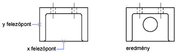

Az alábbi ábrán látható tartólemez furata a lemezt határoló vízszintes és függőleges vonalszakaszok felezőpontjainak X,Y koordinátáinak kiemelésével lett központosítva a téglalapban.
A parancssorozat a következő:
Parancs: kör
Adja meg a kör középpontját vagy [3P/2P/ÉéS (érintő érintő sugár)]: .x
rajzelemnek... _mid
rajzelemnek… Válassza a tartólemez alsó élének vízszintes vonalát.
rajzelemnek… (YZ megadása szükséges): _mid
rajzelemnek…Válassza a tartólemez bal oldalának függőleges vonalát
Adja meg a kör sugarát vagy [Átmérő]: Adja meg a furat sugarát
