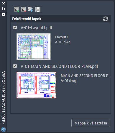

Feltöltendő lapok
A kiválasztott rajzokból származó az AutoCAD-elrendezéseket listázza.
– egy rajz kiválasztása az elrendezések feltöltéséhez az elérhető lapok listájára
– a kiválasztott elrendezések törlése a laplistából
– egy korábban mentett laplista betöltése
– az aktuális laplista mentése egy fájlba az egyszerűbb lekérés érdekében

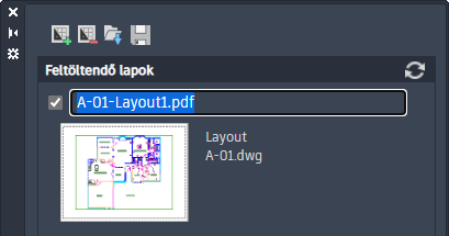

PDF-fájl neve
Alapértelmezés szerint a PDF-fájl neve: <rajz neve>-<elrendezés neve>.PDF. A helyben történő szerkesztéshez kattintson a fájl nevére.

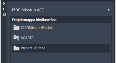

Mappa kiválasztása
Megjeleníti az elérhető projekteket az Autodesk Docsban.
Válasszon ki egy projektet a legördülő menüben, majd válasszon ki egy mappát a projekten belül. Kattintson az OK gombra a kiválasztott elrendezések PDF-fájlokként való feltöltéséhez a projekt mappájába.
