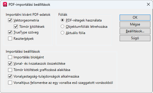

Megadja egy adott PDF-fájlból származó geometria, kitöltések, raszterképek és TrueType szövegobjektumok importálási beállításait.
-PDFIMPORT (parancs): Beállítások
Opciók
A következő lehetőségek jelennek meg.
Importálni kívánt PDF-adatok
Az adatok típus alapján belefoglalhatók vagy kihagyhatók a listából.
- Vektorgeometria
- A PDF-es geometriai adatok közé tartoznak az egyenes utak, a Beziér-görbék és a tömör kitöltésű területek, amelyek vonallánconként, 2D szilárdtestekként vagy tömör kitöltésű sraffozásokként importálhatók. Bizonyos tűréshatáron belül az ívekre, körökre és az ellipszisekre hasonlító görbék ezeknek megfelelően lesznek beszúrva. A mintázatos sraffozásokat külön objektumként importálja a program.
- Tömör kitöltések
- Hozzáadja az összes tömör kitöltésű területet. Ha ezek a kitöltött területek eredetileg az AutoCAD programból lettek PDF formátumba exportálva, tömör területnek számítanak a tömör kitöltésű sraffozások, a 2D szilárdtestek, a széles vonalláncok és a háromszög alakú nyílfejek.
Megjegyzés: A tömör kitöltésű sraffozásokhoz 50%-os átlátszóság van rendelve, hogy a felül vagy alul található objektumok is láthatóak legyenek. Az objektumok színét és átlátszóságát megváltoztathatja manuálisan, vagy kijelölheti mindet a Gyors kijelöléssel (GYKIJELÖL parancs), ha az átlátszóságra szűr.
- TrueType szöveg
- TrueType betűtípusokat használó szövegobjektumokat importál. A PDF-fájlok csak a TrueType szövegobjektumokat ismerik fel; az SHX betűtípusokat használó objektumokat geometriai objektumokként kezeli a program. A TrueType betűtípusok párosítva vagy helyettesítve vannak a rendszerben elérhető hasonló betűtípusokkal. Az importált szöveg egy olyan AutoCAD szövegstílushoz van rendelve, amely a „PDF_” karaktersorral és a TrueType betűtípus nevével kezdődik. A STÍLUS paranccsal rendelhet másik betűtípust a PDF stílusához.
- Raszterképek
- Raszterképeket importál úgy, hogy PNG-fájlként menti és az aktuális rajzhoz csatolja azokat. Az egyes raszterképek elérési útvonalát a PDFIMPORTIMAGEPATH rendszerváltozó szabályozza.
Fóliák
Kiválaszthatja, melyik módszert alkalmazza az importált objektumok fóliákhoz való rendeléséhez.
- PDF-fóliák használata
- AutoCAD fóliákat hoz létre a PDF-fájlban tárolt fóliákból, és ezeket rendeli hozzá az importált objektumokhoz. A fóliák nevei a PDF előtaggal rendelkeznek. Ha nem szerepelnek fóliák a PDF-fájlban, helyettük objektumfóliák jönnek létre.
- Objektumfóliák létrehozása
- AutoCAD fóliákat hoz létre minden olyan, a PDF-fájlból importált objektumhoz, amely a következő általános típusok egyikébe tartozik: PDF_Geometry (geometria), PDF_Solid Fills (tömör kitöltések), PDF_Images (képek) és PDF_Text (szöveg).
- Aktuális fólia
- Importálja az összes meghatározott PDF-objektumot az aktuális fóliára.
Import Options
Több lehetőség áll rendelkezésre annak vezérlésére, hogyan legyenek feldolgozva a PDF-objektumok az importálás után.
- Importálás blokként
- Blokként importálja a PDF-fájlt ahelyett, hogy külön objektumokként kezelné.
- Vonal- és ívszakaszok összekötése
- Ahol lehetséges, a folytatólagos szakaszokat vonalláncokká alakítja.
- Tömör kitöltések sraffozássá alakítása
- A 2D tömör objektumokat tömör kitöltésű sraffozásokká alakítja. A nyílfejként felismert 2D szilárdtesteket a program kizárja. A GYKIJELÖL parancs használatával külön kiválasztási halmazokat, sraffozásokat és nyílfejeket hozhat létre, hogy egyszerre módosíthassa a tulajdonságaikat.
- Vonalvastagság-tulajdonságok alkalmazása
- Megtartja vagy figyelmen kívül hagyja az importált objektumok vonalvastagság-tulajdonságait.
- Vonaltípus felismerése az egy vonalba eső szaggatott vonásokból
- Rövid, egy vonalba eső szakaszok halmazait kombinálja egyetlen vonalláncszakasszá. Ezekhez a vonalláncokhoz egy PDF_Import nevű szaggatott vonaltípus és az ahhoz tartozó vonaltípuslépték van hozzárendelve. A GYKIJELÖL segítségével azonosíthatja az ezzel a vonaltípussal rendelkező objektumokat, és eltérő vonaltípusokat rendelhet hozzájuk a megfelelő vonaltípuslépték megtartásával.
