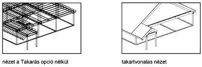

Az alábbi illusztráció olyan vonalak segítségével jött létre, melyek nem nulla vastagsággal kerültek kihúzásra.
