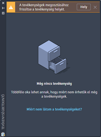

Tevékenység helyének beállítása
Először is meg kell határozni egy közös használatú helyet a rajzolási tevékenységek számára. Ennek a belső vállalati hálózaton vagy egy felhőalapú tárhelyen kell lennie.
Megjegyzés: Az ACCDocs-rajzok automatikusan az Autodesk Docsban tárolják az összes tevékenységet, és nem igénylik ezt a lépést.
  1. Indítsa el az AutoCAD-et.
  2. Hozzon létre egy új rajzot.
  3. Ha a Tevékenységbetekintő paletta nincs megnyitva, kattintson a Nézet lap > Előzmények panel > Tevékenységbetekintő elemre. Keres
  4. Kattintson a Hely elemre a Tevékenységbetekintő palettán.

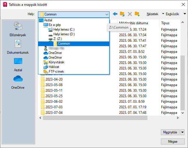

  5. Keresse meg és válassza ki azt a helyet, amelyet megoszt az együttműködőkkel a rajzolási tevékenységek nyomon követéséhez.
    Ebben a példában egy belső hálózati meghajtó van leképezve Z: meghajtónak, amelynek a Common (Közös) mappája lesz a megosztott hely.
  6. Kattintson a Megnyitás gombra.

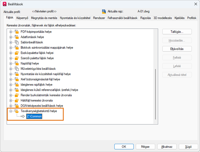

  7. Megjegyzés: Ha a Hely nem érhető el a Tevékenységbetekintő palettán, tegye a következőket:
    1. Kattintson az Alkalmazás gomb > Beállítások lehetőségre.
    2. A Fájlok lapon kattintson a Tevékenységbetekintő Hely elemétől balra található plusz jelre (+) a csomópont kibontásához.
    3. Válassza ki az aktuális fájl útvonalát, kattintson a Tallózás gombra, és válassza ki a megosztott helyet.
    4. Kattintson az OK gombra.
    Megjegyzés: A rajzolási tevékenységek elveszhetnek, ha később módosítják a tevékenység helyét.
    Miután az összes együttműködő beállította ugyanazt a helyet a Tevékenységbetekintőhöz, a program minden rajzolási tevékenységet ide ír és innen olvas be.

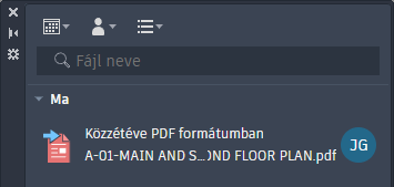

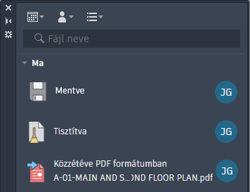

  2. Kattintson a Nyomtatás gombra, válasszon egy plottert vagy egy PDF-kimeneti eszközt, majd kattintson az OK gombra. Keres
    A Közzétéve tevékenység megjelenik a palettán.
    Megjegyzés: A konkrét Közzétéve tevékenység attól függ, hogy milyen eszközt vagy kimenetet választott ki.

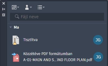

  3. Kattintson a Tisztítás gombra, válassza a Minden elem lehetőséget, majd kattintson a Mindent tisztít gombra. Keres
    A Tisztítva tevékenység megjelenik a palettán.
  4. Rajzoljon néhány geometrikus elemet, például köröket és vonalakat.
  5. Mentse a rajzot.
    A Mentve tevékenység megjelenik a palettán.

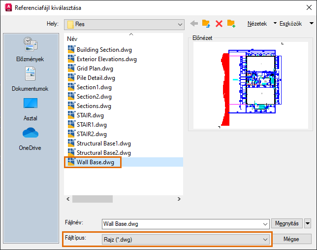

  3. Kattintson a Beszúrás lap > Referencia panel > Csatolás elemre. Keres

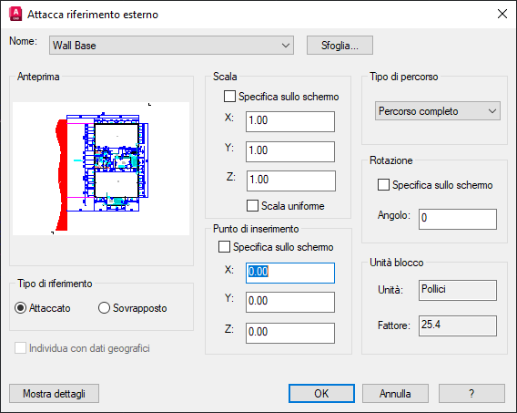

  4. Győződjön meg arról, hogy a Fájltípus esetén megadott érték a Rajz (*.dwg), majd keresse meg és válassza ki a Wall Base.dwg fájlt. Kattintson a Megnyitás gombra.
  5. Használja az alábbi képen látható beállításokat, majd kattintson az OK gombra a Külső referencia csatolása párbeszédpanelen.

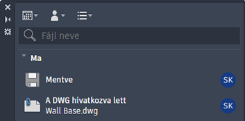

  6. Mentse a rajzot.

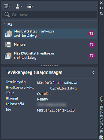

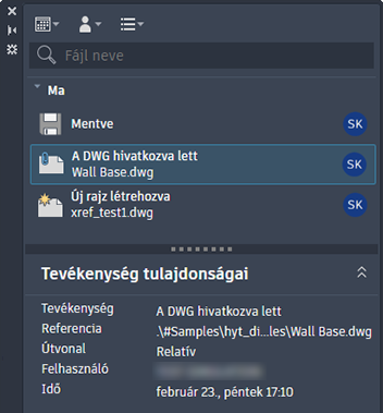

    A DWG hivatkozva lett tevékenység hozzá lett adva a palettához.
  7. Kattintson a tevékenységre a részletek megtekintéséhez.

    Megnyílik a rajz, és a Tevékenységbetekintő paletta megjeleníti a rajzzal kapcsolatos tevékenységeket.

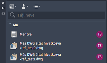

  11. Kattintson a Más DWG által hivatkozva tevékenységre a részletei megtekintéséhez.
    Most ugyanezt a rajzot fogjuk csatolni egy második rajzhoz, hogy láthassuk, hogyan válik hasznossá ez a funkció.
  12. Hozzon létre egy új rajzot, és mentse xref_test2.dwg néven.
  13. Csatolja ugyanazt a rajzot xrefként, mint a korábbi lépésekben.
  14. Váltson át a hivatkozott rajzra, ami az én az esetemben a Wall Base.dwg.
    Amikor megnyit egy rajzot, egy-egy tevékenység jelenik meg minden egyes rajzhoz, amely a megnyitott rajzra hivatkozik.
Megjegyzés: Ha a Tevékenységbetekintő minden együttműködő tevékenységeit naplózza, akkor könnyen áttekintheti, hogy mely rajzok hivatkoznak egy adott rajzra, mielőtt bármit módosítana rajta.

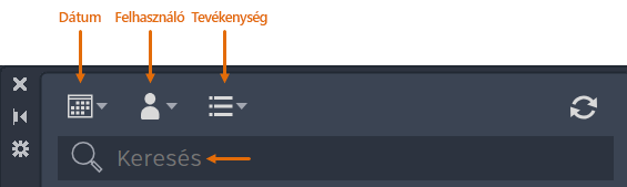

Ha a rajzokhoz már sok naplózott tevékenység tartozik, érdemes szűrni őket a palettán, hogy csak a rajzhoz kapcsolódó tevékenységek egy része jelenjen meg. Előfordulhat például, hogy csak egy adott időtartomány tevékenységeit, a saját tevékenységeit vagy bizonyos típusú tevékenységeket szeretne látni.
Tevékenységtípus szerint

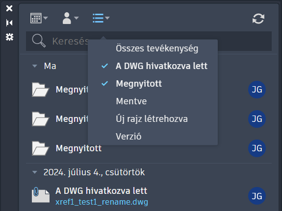

  1. Kattintson a Tevékenységszűrő legördülő menüre.
    A Tevékenységszűrő menü csak az aktuális rajzban megtalálható tevékenységtípusokat tartalmazza.
  2. Válassza ki az összes megtekinteni kívánt tevékenységtípust.
    Valahányszor egy tevékenységtípusra kattint, az be- vagy kikapcsolódik.
  3. Az összes tevékenységtípus megtekintéséhez válassza az Összes tevékenység lehetőséget.

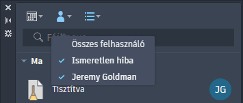

Felhasználó szerint

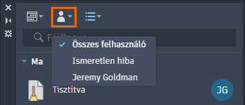

  1. Kattintson a Felhasználószűrő legördülő menüre.
    A Felhasználószűrő menü csak azokat a felhasználókat tartalmazza, akik az aktuális rajzon tevékenységeket végeztek.
  2. Válassza ki az egyes felhasználók nevét az általuk végzett tevékenységek megtekintéséhez.
    Amikor a felhasználó nevére kattint, annak tevékenységei ki- vagy bekapcsolódnak.
  3. Az összes felhasználó tevékenységeinek megtekintéséhez válassza az Összes felhasználó lehetőséget.

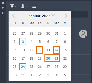

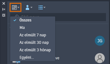

  1. Kattintson a Dátumszűrő legördülő menüre.
    Választhat az elérhető beállítások közül, vagy kiválaszthatja az Egyéni lehetőséget, hogy megadjon egy dátumtartományt.
  2. Válassza az Egyéni lehetőséget.
    A tevékenységeket tartalmazó dátumok kék színnel jelennek meg.
  3. Dátumtartomány kiválasztásához először válassza ki a legkorábbi dátumot, majd a legkésőbbit. Kattintson a naptáron kívülre a dátumtartomány alkalmazásához.
  4. A tevékenységek dátumtól független megjelenítéséhez válassza a Dátumszűrő legördülő menü Mind elemét.
