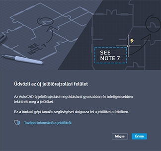

    Ha most használja először a Jelölőimportálást, az alábbi párbeszédpanel jelenik meg. Kattintson az Értem gombra.

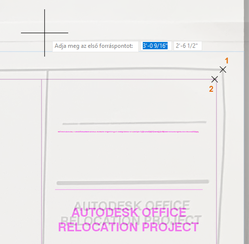

  6. Amikor a program felkéri az első forráspont megadására, kattintson a jelölő címpecsétjének jobb felső sarkára (1).
  7. Amikor a program felkéri az első célpont megadására, kattintson a rajz címpecsétjének jobb felső sarkára (2).

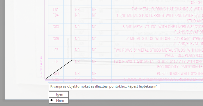

  8. Tolja el a nézetet a rajz bal alsó részéhez.
  9. Jelölje ki a pontokat az alábbi képen látható módon.
    Mivel a két pontpár által meghatározott távolságok és szögek eltérőek, a program felkéri a jelölő léptékezésére, hogy az jobban illeszkedjen a rajz geometriájához.
  10. Nyomja le az Enter billentyűt, vagy válassza az Igen lehetőséget.
    A program léptékezi és illeszti a jelölőt. Még mindig nem teljesen pontos, de már jobban illeszkedik.
    Ha nem elégedett az eredményekkel, kattintson a Visszavonás gombra, és próbálkozzon újra, vagy válassza az elhelyezési menü másik lehetőségét.

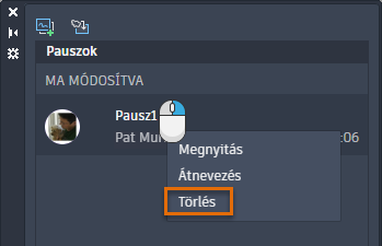

Megjegyzés: Ha az elhelyezési menüben a Visszavonás gombra kattint, sem a jelölő, sem a pausz nem lesz eltávolítva. A jelölő eltávolításához törölje a pauszt a Pauszok palettán. Keres

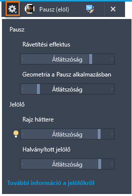

Jelölőkörnyezet
Mielőtt rátérnénk a Jelölősegédre, ismerkedjünk meg a környezettel. A program létrehoz egy új pauszt, amely tartalmazza a jelölőt, és megnyílik a Pausz környezet. Kétféle mód érhető el:
Az aktuális mód a Pausz eszköztáron látható.
A beállítások valamelyest eltérnek, attól függően, hogy a pausz tartalmaz-e importált jelölőt.

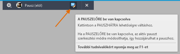

  1. Váltson Pausz hátul módra.
    A Jelölősegéd csak Pausz hátul módban érhető el. Ez azért van így, hogy Ön frissíteni tudja a rajzgeometriát vagy beilleszthesse azt az importált jelölők alapján.

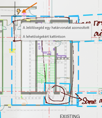

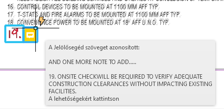

  3. Vigye a mutatót egy jelölő-határvonalra, hogy megjelenítse az adott jelölő típusát részletező eszköztippet.
    Típus Eszköztipp
    Határvonal
    Szöveg
    Áthúzott szöveg
    Utasítást tartalmazó szöveg
    PDF-megjegyzés
  4. Kattintson a jelölő-határvonalra, hogy műveletet hajthasson végre a jelölőn.

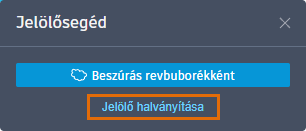

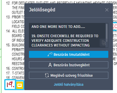

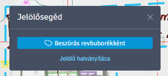

Revízióbuborék jelölője

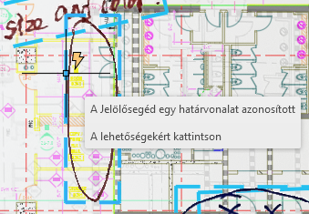

  1. Kattintson az itt látható jelölőre.
    Megjelenik a Jelölősegéd párbeszédpanel.
  2. Kattintson a Beszúrás revbuborékként elemre.
    A program beilleszti a revízióbuborékot a rajz aktuális fóliájára.
    A jelölő határvonala automatikusan elhalványul. Szükség esetén többször is hajthat végre műveletet egy jelölőn, még akkor is, ha a határvonala már elhalványult.

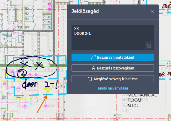

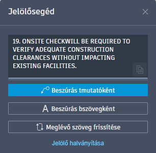

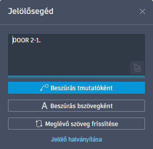

Szöveges jelölő – Beszúrás bszövegként

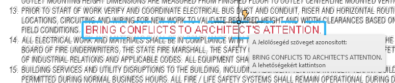

  1. Kattintson a szöveg jelölő-határvonalára az ábrán látható módon.
    Itt számos lehetőség közül lehet választani. Ebben a példában a szöveges jelölőt Bszövegként illesztjük be. Később a Meglévő szöveg frissítése lehetőséget is ki fogjuk próbálni.
  2. Kattintson a szövegmezőbe, és szerkessze a szöveget az ábrán látható módon.
  3. Kattintson a Beszúrás bszövegként parancsra.
  4. Válassza ki a Bszöveg helyét.
    A program beilleszti a Bszöveget az aktuális szövegstílussal, és a jelölő automatikusan elhalványul.

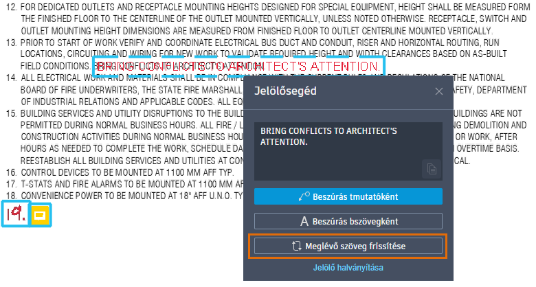

    Ebben a példában megnézzük, milyen lehetőségek állnak rendelkezésre a meglévő szöveg frissítéséhez.
  7. Kattintson duplán a nézetablakra, hogy biztosan a modelltérben legyen, és kiválasztható legyen a meglévő szöveg.
  8. Kattintson a szöveg jelölő-határvonalára, és válassza a Meglévő szöveg frissítése lehetőséget.

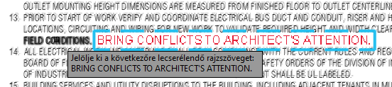

  9. Amikor a program felkéri a lecserélni kívánt szöveg kiválasztására, jelölje ki a FIELD CONDITIONS szöveget.
    Megjegyzés: Ha nem tudja kijelölni a szöveget, nyomja le az Esc billentyűt az aktuális parancsból való kilépéshez. Kattintson duplán a nézetablakban, majd kattintson ismét a jelölő-határvonalra.

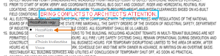

  10. A helyi menüben válassza a Hozzáfűzés lehetőséget, hogy a jelölő szövegét hozzáadja a kiválasztott szöveg végéhez.
  11. Írjon be egy szóközt a hozzáadott szöveg elé, majd kattintson a helyi szerkesztőn kívülre vagy a Szövegszerkesztő környezetfüggő szalaglap Szövegszerkesztő bezárása lehetőségére a Bezárás panelen.

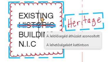

Áthúzott szöveg
A Jelölősegéd felismeri az áthúzott szöveget tartalmazó szöveges jelölőket. Az áthúzott szöveget tartalmazó jelölőkhöz több különböző lehetőség érhető el.
  1. Nagyítsa ki a rajz azon területét, amely az alábbi képen látható.
  2. Kattintson duplán a nézetablakra, hogy biztosan a modelltérben legyen, és kiválasztható legyen a meglévő szöveg.

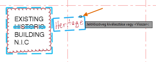

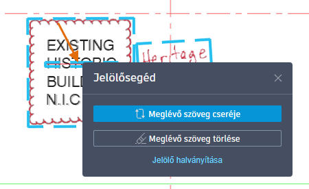

  3. Jelölje ki a HISTORIC szó felett található, áthúzott szöveget tartalmazó jelölő határvonalát.
    Áthúzott szöveg esetén két lehetőség érhető el: a meglévő szöveg cseréje vagy törlése. Ebben a példában a meglévő szöveget a mellette lévő jelölő szövegére fogjuk lecserélni.
  4. Kattintson a Meglévő szöveg cseréje lehetőségre.
    A program felkéri a lecserélni kívánt szöveg kijelölésére.
  5. Jelölje ki magát a HISTORIC szöveget, ne a jelölő-határvonalat.
    A program felkéri a jelölőszöveg kiválasztására.
  6. Jelölje ki a Heritage szöveg jelölőjének határvonalát.
    Megnyílik a helyi szövegszerkesztő, amelyben szükség esetén módosíthatja a jelölőszöveget.
  7. Kattintson a helyi szövegszerkesztőn kívülre vagy a Szövegszerkesztő környezetfüggő szalaglap Szövegszerkesztő bezárása lehetőségére a Bezárás panelen.
    A Bszöveg frissül, és a jelölő elhalványul.

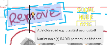

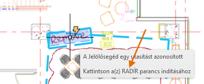

Utasítást tartalmazó szöveg (csak angol nyelven)
A jelölők időnként lehetnek utasítások, amelyek egy művelet, például áthelyezés vagy törlés elvégzésére szólítanak fel. Ha a Jelölősegéd egy szöveges jelölőt utasításként azonosít, akkor a jelölő kiválasztásakor elindítható a hozzá társított AutoCAD-parancs. Próbáljuk ki!
  1. Nagyítsa ki a 2A-2-0-2.dwg rajz azon területét, amely az alábbi képen látható.
  2. Vigye a mutatót a jelölő szövege fölé a jelölő határvonala helyett, hogy megtekinthesse az utasítást tartalmazó szöveges jelölőhöz társított parancsot.
    Megjegyzés: A Jelölősegéd felismeri a jelölőkben szereplő, természetes nyelvű utasításokat, és társítja őket a megfelelő AutoCAD-parancsokhoz, amelyekkel végrehajtható az adott utasítás. Például a „Remove” vagy „Delete” szót tartalmazó jelölőszöveg elindíthatja az AutoCAD RADÍR parancsát.
  3. Kattintson a jelölő szövegére a RADÍR parancs elindításához.
  4. Válassza ki a jelölő által jelzett, törlendő objektumokat.
  5. A RADÍR parancs végrehajtásához nyomja le az Enter billentyűt.

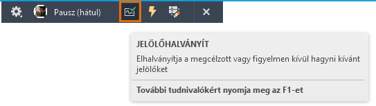

Jelölők halványítása
Korábban láttuk, hogy a jelölők elhalványulnak, miután műveletet hajtunk végre rajtuk. De mi a helyzet azokkal a jelölőkkel, amelyek nem igénylik műveletek végrehajtását? Ezeket elhalványíthatja, hogy kevésbé legyenek láthatók a pauszon.
  1. Kattintson a Pausz eszköztár JELÖLŐHALVÁNYÍT parancsára.
  2. Jelölje ki az egyes jelölők határvonalát az alábbi képen látható módon.
Megjegyzés: Egy jelölő határvonalát kijelölve rákattinthat a Jelölő halványítása gombra.

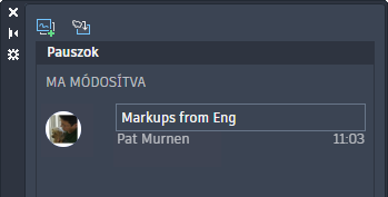

Ha kilép egy importált jelölőt tartalmazó pauszból, bármikor visszatérhet hozzá. Mielőtt visszatérne az importált jelölőt tartalmazó pauszhoz, nevezze át, hogy egyszerűen megállapítható legyen, mit tartalmaz.
  1. Ha a jelölő továbbra is meg van nyitva, kattintson a Pausz eszköztár Bezárás gombjára.
  2. Kattintson az Együttműködés lap > Pauszok panel > Pauszok paletta elemre. Keres

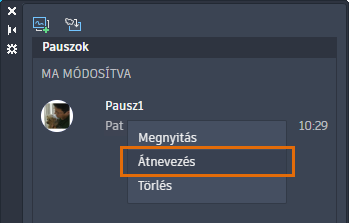

  3. Kattintson a jobb gombbal a pauszra, majd kattintson az Átnevezés lehetőségre.
  4. Adja meg a Markups from Eng nevet.
  5. A pausz újbóli megnyitásához kattintson a Markups from Eng pauszra.
