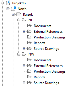

A Vault referenciák csak Vault projektekben használhatók és korlátozva vannak, hogy csak egyetlen projektben lehessen használni azokat. Az ilyen referenciák több projektfázisban vagy különböző mérnöki projektekben való használatához külön mappákat hozhat létre az egyes mérnöki projektekhez egy Vault projektmappán belül.
2. ábra: Almappák egy Vault projektben
A 2. ábra szerint az NE és NW projektek a North nevű Vault projekten belül találhatók. A Vault referenciák bármely objektumra mutathatnak a North projektmappán belül. Ha ki kívánja terjeszteni ezeket a referenciákat más projektekre, hozzon létre új mappákat ezekhez a projektekhez a North projekt munkamappáján belül. Hozza létre a projektstruktúra másolatát a Vault tárban az Autodesk Vault rendszer-felügyeleti eszköz segítségével. Almappákat a rajzok és dokumentumok mappáinak rendezéséhez használhat egy projektben, de más projektobjektumok, például a Kereső hivatkozásainak vagy a Vault adatbázis fájljainak (PointsStatus.mdb, PointsGeometry.mdb, Survey.sqlite és Survey.sdxx) rendezéséhez nem.
