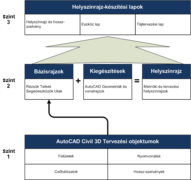

Ahogy adatreferenciákat hoz létre a projektrajzok között, egy rajzhálózat lesz az eredmény. Ha sok emberrel dolgozik egy nagy projekten, ez a hálózat elég bonyolulttá és nehezen kezelhetővé válhat. Az adathivatkozások előnyeinek kihasználásához fontos előre megtervezni a rajzi kapcsolatokat, és elkészíteni egy olyan ábrát, amely referenciaként szolgált a projektcsapat számára.
1. ábra: Három szintű projektrajzszerkezet
Az 1. ábra egy minta projektszerkezetet mutat. Ez a háromszintű szerkezet használható Vault tárat és adathivatkozásokat használó projektekkel is. A következő részek ismertetik a különböző szintek használatát.
