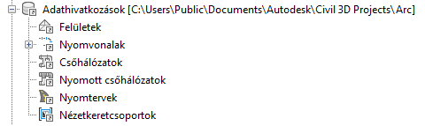

Adathivatkozások csak felületekhez, nyomvonalakhoz, hossz-szelvényekhez, nyomtervekhez, csőhálózatokhoz, nyomott csőhálózatokhoz és nézetkeretcsoportokhoz hozhatók létre. Referencia csatolásokat biztosítanak két rajz között, adatbázis használata nélkül. Amikor egy rajzból adathivatkozásokat készít, azok megjelennek a Kereső fa Adathivatkozások csomópontján. Erről a helyről beszúrhat egy referenciaobjektumot egy másik megnyitott rajzba. Ehhez kattintson a jobb gombbal a hivatkozására, vagy húzza át a hivatkozást az aktuális rajzba.
3. ábra: A Kereső fában megjelenő parancsikonok
