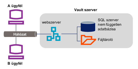

Az Autodesk Vault konfigurálható egyetlen irodai helyszínen az 5. ábrán látható módon.
5. ábra: Egy helyszínen lévő Vault architektúra

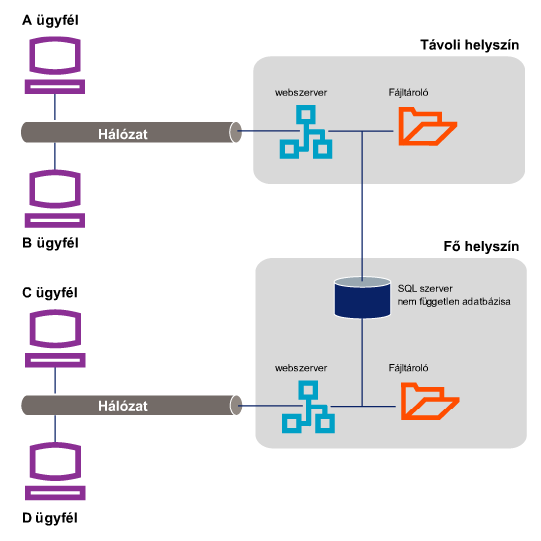

Az Autodesk Vault több helyszínen lévő felhasználó projektadatait is úgy tudja kezelni, mintha ugyanabban az irodában dolgoznának. A lehetőséget egy többhelyes szolgáltatás biztosítja, amely az Autodesk Vault programban külön költség ellenében érhető el.
6. ábra: Többhelyes Vault architektúra
A 6. ábrán látható, hogy egy többhelyes Vault telepítéséhez egyetlen SQL szerver szükséges, és ez kezeli mindegyik hely fájljait. Mindegyik adatbázis (más néven „Vault tár”) általában minden helyszínen többszörözve van a fájlmegosztás megkönnyítése érdekében, de nem minden fájl van másolva. Az egyéni fájlok szükségük szerint vannak elosztva a felhasználók között. Az SQL Server nyomon követi a fájlok másolatainak helyét és biztosítja ezek frissítését, illetve hogy a felhasználók értesítve legyenek a módosításokról. A teljes hálózat adatbázis-felügyeleti feladatai bárhonnan elvégezhetők.
Ha a vállalat több helyszínen is rendelkezik irodákkal, a többhelyes Autodesk Vault adatkezelési és biztonsági előnyei nagyon hasznosak lehetnek.
