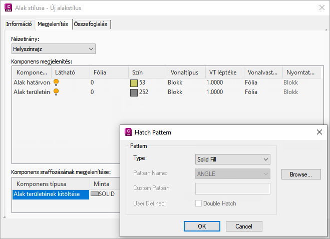

Nyomtervek tervezésekor hatékonyabb alkotóelemeket hozhat létre, ha mindegyik alakstílusát kitöltés nélkül határozza meg, vagy legalábbis sraffozási minta helyett tömör kitöltéssel. A 2. ábrán az Alakstílus párbeszédpanel látható, amelyen meghatározhat egy alkotóelem alakstílust.
2. ábra: Alkotóelemek alakstílusának szerkesztése

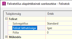

Egy jellemző összes feliratának kikapcsolása:
  1. Az Eszköztár Beállítások lapján kattintson a jobb gombbal a jellemző csomópontjára.
  2. Kattintson a Feliratstílus alapértékeinek szerkesztése menüpontra.
  3. A Feliratstílus alapértékeinek szerkesztése párbeszédpanelen állítsa be a felirat láthatóságát hamisra, amint az a 3. ábrán látható.
3. ábra: Egy jellemző láthatóságának kikapcsolása.

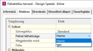

Ha olyan feliratot szeretne létrehozni, amelyben csak a szükséges adatok vannak és amely gyorsan megrajzolható, egyszerűsítse az összes szöveget és grafikus elemet, beleértve a forgatást, a peremvonalak használatát és a terv olvashatóságát. Szintén hasznos eljárás, ha mellőzi a stílus módosítását, de ideiglenesen úgy szerkeszti a stílust a Feliratstílus-tervező segítségével, hogy kikapcsolja a felirat láthatóságát a 4. ábra szerint.
4. ábra: Feliratstílus kikapcsolása

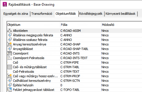

A gyorsabb feldolgozás érdekében fagyassza le vagy kapcsolja ki az objektumokat tartalmazó rajzfóliákat. Alapértelmezés szerint a tervezési objektumok és azok feliratai több fólián oszlanak el. A nyomvonalak, hossz-szelvények és más úttervezési objektumok például több fólián szerepelhetnek, amelyek neve a C-ÚT szöveggel kezdődik, ahogy ezt az 5. ábra is mutatja. Ha az úttervezési objektumokat kevesebb fólián összesíti, egyszerűbb azokat ki- és bekapcsolni.
5. ábra: C-ÚT fóliák
