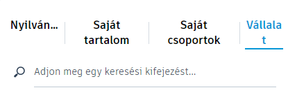

Adja meg a Civil 3D-be importálni kívánt adatokat a kiválasztott területhez elérhető adatkészletek Nyilvános, Saját tartalom, Saját csoportok és Szervezet szűrőkkel való tallózásával.
