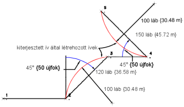

Nem-érintő ív létrehozása sugárponttal és az ív végén lévő ponttal.
Földmérési parancsablak menüpontot. XC PTS [sugár] [sugárpont] [végpont]
NE 1 1000 1000
NE 2 1000 1200
NE 3 1084.8528 1284.8528
NE 6 985.8579 1298.9949
BEG ROADCL
PT 1
PT 2
XC PTS 100 6 3
FIG DD 0 100
SET 4
XC AD 100 45 150
SET 5
END
A következő ábra két nem-érintő ívet illusztrál:
| Paraméter | Definíció |
| sugár | Középpont és az ív távolsága. Ezt az értéket az aktuális földmérési adatbázis távolság mértékegységeiben adja meg. Negatív sugár megadásával az óramutató járásával ellentétes (bal) irányú ívet rajzolhat. |
| sugárpont | Olyan meglévő pont pontazonosítója, amely az ív sugárpontjaként használt. |
| végpont | Az ív végpontjának pontazonosítója. |
