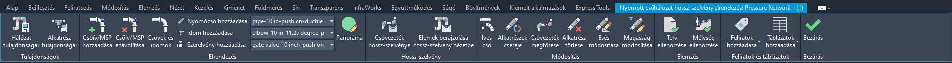

Használja a Nyomott csőhálózat hossz-szelvény elrendezés szalagot a nyomott csőhálózatokkal kapcsolatos hossz-szelvény nézetben végzett munkához.
A Nyomott csőhálózat hossz-szelvény elrendezés szalag eléréséhez válasszon ki egy nyomott csőhálózatot a rajzon. A szalagon megjelenik a Nyomott csőhálózatok környezetfüggő lap. A Módosítás panelen kattintson a Hálózat szerkesztéseHossz-szelvény tervezési eszközökKeres elemre.

A következő parancsok állnak rendelkezésre a Tulajdonságok panelen:
A következő parancsok állnak rendelkezésre az Elrendezés panelen:
Csőív/MSP hozzáadása és eltávolítása: A metszéspontokon található függőleges csőívek módosításával állítja be a csővezetéket a hossz-szelvény nézetben.
Csövek és csőívek (csak alkatrészalapú nyomott csőhálózatok esetén): Csőszakaszokat hoz létre a hossz-szelvény nézetben, és függőleges csőíveket illeszt be irányváltásoknál az alkatrészalapú nyomott csőhálózatokban.
Nyomócső hozzáadása (csak alkatrészalapú nyomott csőhálózatok esetén): Nyomócsövet vagy csatlakoztatott csövek sorozatát adja hozzá egy nyomott csőhálózathoz a hossz-szelvény nézetben az alkatrészalapú nyomott csőhálózatokban.
Csőív hozzáadása (csak alkatrészalapú nyomott csőhálózatok esetén): Függőleges csőívet ad hozzá a nyomott csőhálózathoz a hossz-szelvény nézetben az alkatrészalapú nyomott csőhálózatokban.
Megjegyzés: Az alapértelmezett katalógusban rendelkezésre álló más típusú idomok nem adhatók hozzá a hossz-szelvény nézetben.
Szerelvény hozzáadása: Szerelvényt ad hozzá a nyomott csőhálózathoz a hossz-szelvény nézetben.
Panoráma: Megnyitja a nyomott csőhálózat Panoráma nézetét, amelyet a nyomott csőhálózat tulajdonságainak megjelenítéséhez és szerkesztéséhez használhat.
A következő parancsok állnak rendelkezésre a Hossz-szelvény panelen:
Csővezeték megtörése: Megtöri a nyomott csővezetéket két nyomott csővezetékre egy kiválasztott ponton. A nyomócsöveket ugyanaz a hálózat tartalmazza, mint az eredeti nyomócsövet.
Alkatrész törlése: Törli a kijelölt nyomott csőhálózat alkatrészeket a nyomott csőhálózatból. A hálózati alkatrészek rajzról való törléséhez használja az Alkatrész törlése parancsot (a lehetőség használata törli az alkatrészt a hossz-szelvény és a helyszínrajzi nézetből is). Ha hossz-szervény nézetben egy alkatrész törlésére az AutoCAD Törlés parancsot használja, akkor az objektum csak a hossz-szelvény nézetből kerül ki.
Lejtés módosítása (csak alkatrészalapú nyomott csőhálózatok esetén): Módosítja a többszörösen csatlakoztatott alkatrészek lejtését az alkatrészalapú nyomott csőhálózatokban. Az útvonalalapú nyomott csőhálózatok hossz-szelvény nézetében módosíthatja manuálisan a csővezetékeket.
Szintmagasság módosítása: Módosítja több kijelölt alkatrészalapú nyomott csőhálózati alkatrész szintmagasságát a hossz-szelvény nézetben való mozgatásukkal. A Csővezeték hossz-szelvényének beállításai párbeszédpanelen beállíthatja az útvonalalapú csővezetékek mélységét.
A következő parancsok állnak rendelkezésre az Elemzés panelen:
Terv ellenőrzése: Ellenőrzi a nyomott csőhálózat iránytörését, átmérőjét, nyitott csatlakozásait és görbületi sugarát.
Mélység ellenőrzése: Ellenőrzi, hogy a nyomott csőhálózat mélysége a megengedett minimális és maximális érték között van-e.
A következő parancsok állnak rendelkezésre a Feliratok és táblázatok panelen:
Feliratok hozzáadása legördülő menü: Feliratot ad hozzá a nyomott csőhálózathoz.
