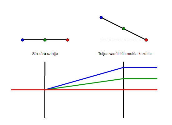

A következő ábra magyarázza el az alacsony oldali sín sarokponti módszerét egy egynyomvonalú pályán.
Az alábbi illusztráció megmutatja a sín magas oldali elforgatási módszert egyvágányú vasútnál.

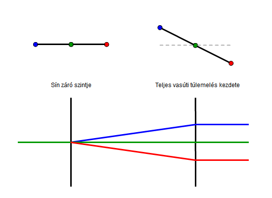

Az alábbi illusztráció megmutatja a tengely kiindulási vonal elforgatási módszert egyvágányú vasútnál.
