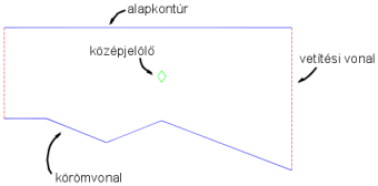

A rézsű vetítési vonala a rézsűtervezési kritériumok az alapkontúrra való alkalmazásával hozhatók létre. A rézsűk elnevezett gyűjteményekbe vannak csoportosítva, hogy ezekkel hozhassa létre végső felületterveit, és ezekkel számíthassa a térfogatokat.
Egy rézsű általában az alapkontúrból, a körömvonalból, a vetítési vonalakból és a lapból áll.
Az alapkontúr lehet egy nyitott vagy zárt alakzat. Az alapkontúr vezérlővonal, telekhatárvonal vagy egy másik rézsű eredményként létrejövő körömvonala lehet.
A lap egy, a rézsűt meghatározó vonalak által határolt terület. Meg van jelölve egy középjelölővel.
A rézsűzés célja lehet egy felület, egy távolság, egy magasság, vagy egy relatív szintkülönbség.
