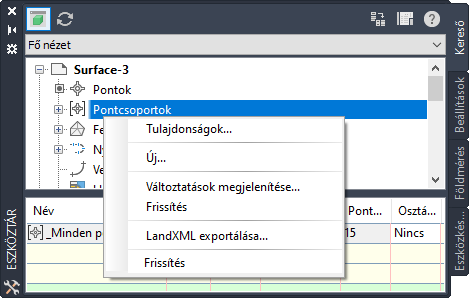

Az Eszköztár fák hierarchikus szerkezetben jelenítik meg az elemeket. Ezen a fán bármely elemet, amely további elemeket tartalmazhat maga alatt, gyűjteménynek nevezünk. A gyűjteménynevek bal szélén lévő fa csomópontokban megjelenített szimbólum információt nyújt a gyűjteményben lévő elemek megjelenítéséről:

Ha a jobb gombbal kattint egy gyűjteményre vagy elemre a fában, megjelenik a hozzá tartozó helyi menü. A menüben található parancsok arra az elemre vonatkoznak, melyet a fában kiválasztott.
