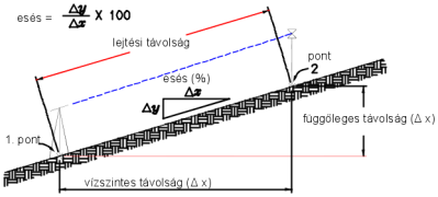

A következő ábra az Esés parancs bemutatására szolgál:
A következő példa egy érvényes bejegyzést mutat az Esés parancs használatával:
NEZ 1 100 100 30.480
NEZ 2 200 200 32.004
GRADE 1 2
Esés: 1.0776 százalék
Ez a példa az 1. pontból a 2. pontba mutató esést jeleníti meg százalékban. Beépített függvényként használva, ez a parancs a függőleges szöget is megadja az aktuális referencia rendszerben (zenit, nadír vagy vízszintes).
