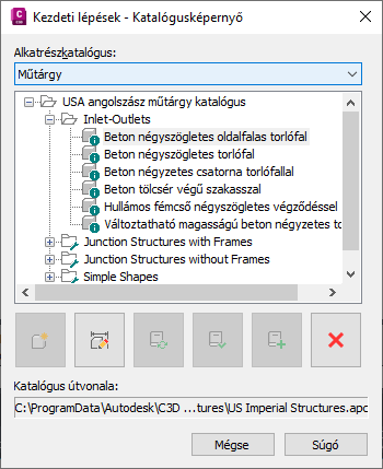

A párbeszédpanelen adhatja meg, hogy cső- vagy műtárgy katalógussal kíván dolgozni, és a katalógus kategóriáiban is itt tallózhat.
A párbeszédpanel gombjaival számos műveletet hajthat végre. Ha a mutatót a gomb fölé mozgatja, megjelenik egy eszköztipp, amely elmagyarázza a gomb működését. A gombok a katalógusfában kiválasztott elemtől függően aktiválódnak.
| Ha szeretne… | Végrehajtás … |
Válasszon egy mappát és kattintson az Új parametrikus alkatrész gombra. Az Új alkatrész párbeszédpanelen adja meg az új alkatrész nevét és leírását, majd kattintson az OK gombra. Ezután az alkatrész létrehozásához megnyílik az építő környezet. |
Válassza ki az alkatrészt a katalógusfában és kattintson az Alkatrészméret módosítása gombra. Az alkatrész módosításához megnyílik az építő környezet. |
Miután módosította az alkatrészeket vagy a katalógust, kattintson a Katalógus újragenerálása gombra az egész cső- vagy műtárgy alkatrészkatalógus újragenerálásához. |
A katalógus módosítása után kattintson a Katalógusteszt gombra a sikeres érvényesítés érdekében. |
Kattintson az Új fejezet gombra, és adjon meg egy nevet. Fejezeteket a katalógushoz és más fejezetekhez is adhat. |
Jelölje ki az alkatrészt, és kattintson a Törlés gombra. Az alkatrész törölve lesz a katalógusból, és eltűnik a katalógusfából. |

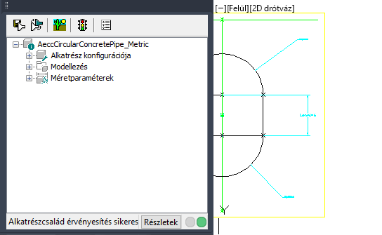

Amikor megadja, hogy alkatrész kíván létrehozni vagy módosítani, az Alkatrészkészítő megnyit egy parametrikus építőkörnyezetet, amely számos funkciót tartalmaz:
