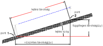

A következő ábra a Lejtési távolság parancs bemutatására szolgál:
A következő példa egy érvényes bejegyzést mutat a Lejtési távolság parancs használatával:
NEZ 1 100 100 30.480
NEZ 2 200 200 33.528
SD 1 2
Lejtési távolság: 141.45
Ez a példa a lejtési távolságot az 1. ponttól a 2. pontig méri. A távolságok az aktuális földmérési adatbázis mértékegységeivel szerepelnek.
