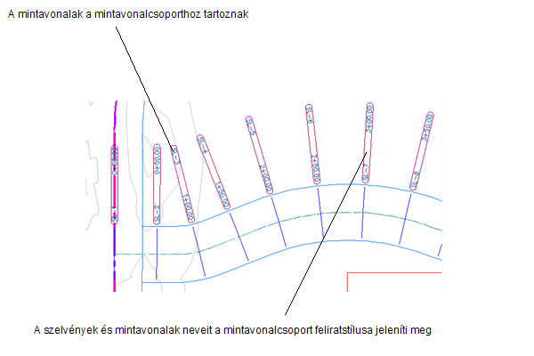

A mintavonalak a nyomvonalon meghatározott távolságban balra és jobbra haladnak át. A mintavonalak általában egy vízszintes nyomvonal mentén, megadott szelvényeknél jönnek létre.
Ha egy nyomvonal mentén hoz létre mintavonalakat, akkor adott létező vagy javasolt felületekhez, nyomtervmodellekhez vagy csőhálózatokhoz is létrejönnek keresztszelvény-objektumok. Az egyes mintavonalak alapértelmezett stílusait és minta objektumait egy mintavonalcsoport határozza meg. Más minta objektumok is hozzáadhatók a mintavonalcsoporthoz a mintavonalak létrehozása után. A rajz keresztszelvényeinek nyomtatásához hozzon létre egyedi vagy többszörös keresztszelvénynézetet.
Mivel a mintavonal geometriája határozza meg, hogy keresztszelvény-objektumok létrehozásához a rendszer hol vegyen mintát a felületeken, a keresztszelvény-objektumok a mintavonalak alapjai.
Az alábbi ábra a mintavonalakat mutatja be.

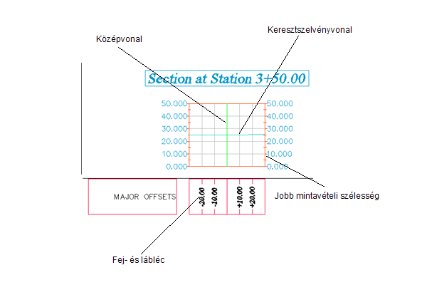

Az alábbi ábra a keresztszelvénynézetet mutatja be.
A keresztszelvénynézet objektum egy vízszintes nyomvonal mentén lévő szelvények bármelyikéről megjeleníthet keresztszelvény-adatokat (például meglévő és befejezett terep/tervezett) egy mintavonal mentén. A keresztszelvénynézet megjeleníti a felületből (TIN vagy nyomterv), nyomtervből (egy adott szelvénynél lévő mintakeresztszelvény) vagy csőhálózatból. A fej- és láblécek a keresztszelvénynézet alatt és felett is megjeleníthetők.
A hossz-szelvény nézetekhez sokban hasonlító keresztszelvénynézetek lényegüket tekintve meghatározott jellemzőkkel rendelkező hálók vagy grafikonok, amelyek tulajdonságait a Keresztszelvénynézet-stílus határozza meg. Az egyes mintavonalakhoz kapcsolódó keresztszelvénynézeteket az Eszköztár Kereső fa a megfelelő mintavonal alatt tárolja. Az egyéni keresztszelvénynézetek az Eszköztárban az elemnézettel jeleníthetők meg. Ha a rajzból töröl egy mintavonalat, akkor a mintavonal alatt lévő keresztszelvénynézetek is törlődnek.
Egy keresztszelvénynézet tartalmazhatja a rajz más objektumainak azon vetítéseit, amelyeket a keresztszelvényhez viszonyítva kíván megtekinteni.
