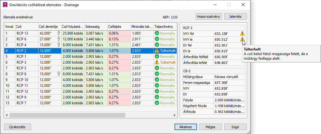

Amikor kiválasztja az eredmények táblázatának egyik sorát, a jobb oldali panelen megjelennek az adott sorban lévő csővel és műtárggyal kapcsolatos részletes információk, és a program kiemeli a rajz megfelelő sorát.
A zoomolást, eltolást és a rajz egyik vonalának kiválasztását lehetővé tevő parancsokat úgy érheti el, hogy a jobb gombbal rákattint a sorra, és kiválaszt egy parancsot a helyi menüből. A vonal kiválasztása a csövet és a műtárgyat is kijelöli.

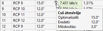

Ha az Általános lapon a Csövek átméretezése és folyásfenekek visszaállítása elemzéstípus lett kiválasztva, és az egyik cső átmérője át lett méretezve, az oszlop egy felfelé vagy egy lefelé mutató nyilat fog tartalmazni. Ha a nyíl fölé viszi a mutatót, megjelenik egy eszköztipp, amely a cső átméretezését ismerteti.

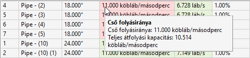

Cső folyásértéke
Megjeleníti a csőhálózatban lévő egyes csövek folyásértékét.
Ha a cső folyásértéke meghaladja a cső teljes folyásértékét, az oszlop vörös árnyalattal jelenik meg. Ha a cella fölé viszi a mutatót, megjelenik egy eszköztipp, amely megmutatja a cső folyásértékét és a teljes folyáskapacitást.

Normális, Túlterhelt vagy Elárasztott értéket jelenít meg. Az elemzés ellenőrzi a cső és a műtárgy kezdetének és végének EV és NYV vonalát, és megjeleníti a sorban észlelt legsúlyosabb állapotot.
  • Normális: Az NYV a cső belső felső magassága alatt van.
  • Túlterhelt: Az NYV a cső belső felső magassága felett, de a műtárgy fedlapja alatt van.
  • Elárasztott: Az NYV és/vagy az EV a műtárgy fedlapja felett van.

A problémák részletei a párbeszédpanel jobb oldalán jelennek meg.
