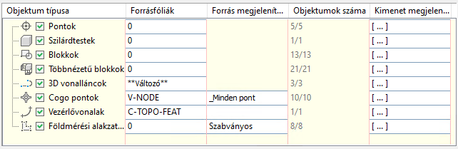

A program az összes kiválasztott típusú objektumot rávetíti, ha a Vetítési szabályok szerint meghatározott területre esnek, és megfelelnek a szűrési feltételeknek, amelyek a Forrásfóliák és a Forrás megjelenítése oszlopban vannak meghatározva.

Az Objektumok vetítése több keresztszelvénynézetbe párbeszédpanel alsó részén található beállítások segítségével válassza ki a vetíteni kívánt objektumok típusát, és adja meg a kívánt beállításokat a kiválasztás szűréséhez.
