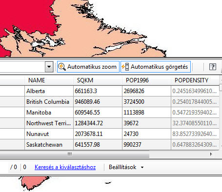

Bármely jellemzőhöz létrehozhat olyan új tulajdonságot, amely a már létező eredeti tulajdonságán és bármely, azzal a jellemzőfóliával egyesített adatokon alapul. Adatok szűréséhez és kiválasztásához használhatja az így létrejött tulajdonságot. Kiszámíthatja például telkek területét, majd kiválaszthat olyan telkeket, amelyek területe egy bizonyos megadott terület feletti.
A Népsűrűség úgy számítható ki, ha elosztja az SQKM értéket a Népesség értékkel.
Az így létrejött számítást új tulajdonságként mentheti el az Adattáblában. Ez bármikor elérhető lesz, amikor megnyitja azt a térképet, amelyben létrehozta azt, de nem kerül visszamentésre az eredeti adattárba. A számított tulajdonságok szürkítve jelennek meg az Adattáblában, mivel azok nem szerkeszthetők.
Két speciális számítás van, amelyek elvégzésével sokszögek területét, valamint vonaljellemzők hosszát számolhatja ki (vagy poligon jellemzők kerületét).
