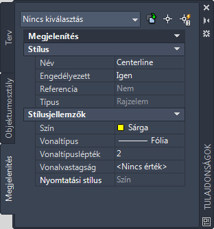

A stílus minden tulajdonsága megjelenik a Tulajdonságok paletta Megjelenítés lapján, ahol azok megtekinthetők és módosíthatók.
