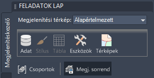

Fóliák használata a térképen
A Megjelenítéskezelő a térkép adatait fóliákba rendezi, amelyeket egymástól függetlenül jeleníthet meg és stilizálhat.

  1. A Megjelenítéskezelőben kattintson a Csoportok menüpontra.
  2. A Megjelenítéskezelőben kattintson az AdatforrásÚj csoport menüpontra.
  3. A csoport nevének megváltoztatásához válassza ki a csoportot, és kattintson a meglévő névre. Billentyűzzön be egy új nevet, és nyomja le az Enter billentyűt.
  4. Húzzon át fóliákat a csoportba.
Megjegyzés: Ha nem a Megjelenítési sorrend nézetet használja a megjelenítési sorrend megadásához, az AutoCAD Map 3D eszközkészlet a Csoportok sorrendet használja a térkép alapértelmezett megjelenítési sorrendjeként. A Megjelenítési sorrend nézet használatát követően a Csoportok nézet módosításai nincsenek hatással a megjelenítési sorrendre.
A megjelenítési sorrend módosítása
  1. A Megjelenítéskezelőben szükség esetén kattintson a Megjelenítési sorrend elemre.
  2. Húzza a fóliákat fel és le a megjelenítési sorrendjük megváltoztatásához.
A listában a megjelenítési sorrend elején tetején lévő elemek az alattuk lévő elemek felett lesznek megrajzolva.

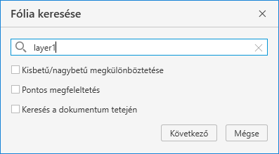

Fólia keresése
  1. A Megjelenítéskezelőben kattintson a jobb gombbal a fóliára, majd válassza a Fólia keresése lehetőséget.
  2. A Fólia keresése párbeszédpanelen adja meg a fólianévnél a keresendő kulcsszót, és válasszon az alábbi lehetőségek közül:
    • Kisbetű/nagybetű megkülönböztetése: A fólianevekben részben egymást követő karakterekre keres rá, és figyelembe veszi a kis- és nagybetűk egyezését.
    • Pontos egyezés: A teljes fólianevet meg kell adni ahhoz, hogy a megfelelő fóliát kapja eredményül.
    • Keresés felülről kezdve: Az adott fólianév keresését a legfelső fóliától kezdi.
    • Megjegyzés: Ha egyik opció sincs kiválasztva, a funkció alapértelmezés szerint a részben egymást követő karakterekre keres rá, és nem veszi figyelembe a kis- és nagybetűk egyezését.
  3. Kattintson a Következő keresése gombra.
