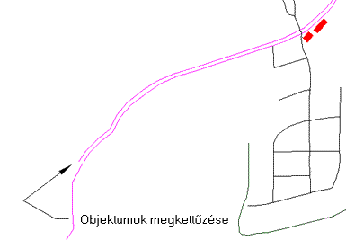

A Kettőzött objektumok törlése letisztázási művelet segítségével olyan objektumokat kereshet meg, melyek kezdő és végpontja közös, és más pontjaik a tűréstávolságon belülre esnek. Törölheti az egyik objektumot.
A következő objektumtípusokra alkalmazhatja:
- Él objektumok
- Pontok
- Blokkok
- szöveg
- Bszöveg
Veszély!: A Kettőzött objektumok törlése műveletet ne használja poligontopológiákat tartalmazó rajzban, mert a program fontos topológiaadatokat törölhet.
- Az objektumok koordinátahelyei és a csúcspontok száma (ti. objektumgeometria) kerül azonosításra a másodpéldányok ellenőrzésekor, ezért a különböző tájolású, különböző típusú (például vonalak és vonalláncok) és különböző tulajdonságokkal rendelkező (például vonaltípus és szín) objektumok másodpéldányként kerülhetnek azonosításra.
- Kiválaszthatja, hogy a Z értéket (szint) figyelembe kívánja-e venni a másodpéldányok ellenőrzésekor. A blokkok, szöveg és bszöveg esetében kiválaszthatja, hogy figyelembe vegye-e az objektum elforgatását.
- Az azonos geometriával, de különböző fólián elhelyezkedő objektumok kettőzött objektumoknak minősülnek. Az Objektumok kiválasztása lap segítségével választhat ki objektumokat, egyszerre egy fólián.
Ezzel a művelettel az összes tűréshatáron belüli objektum törlésre kerül.
