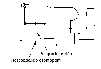

A poligontopológia szerkesztése két részből áll: csomópont hozzáadásából és poligon felosztásából egy új éllel.
