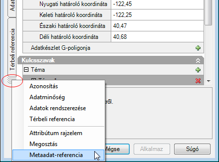

  3. A Metaadat-szerkesztő bal oldalán kattintson annak a szakasznak a nevére, amelyiket szerkeszteni kívánja. Ha nem jelennek meg a lapok a képernyőn, tegye a következők valamelyikét:
    • Nyújtsa ki függőlegesen a Metaadat-szerkesztőt, hogy hosszabb legyen.
    • Kattintson a legalsó lap éleire, és válassza ki a kívánt lapot a megjelenő menüből.
