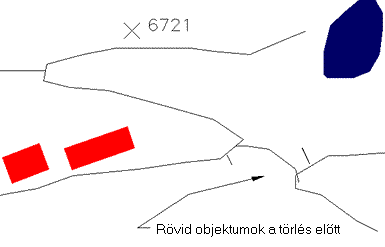

Információk a rövid objektumok törléséről
A Rövid objektumok törlése letisztázási művelet segítségével olyan objektumokat kereshet meg, melyek rövidebbek, mint a megadott tűrés, és törölheti őket. Ez eltávolítja a rövid, elkülönült vonalas objektumokat és olyan rövid vonalas objektumokat, amelyek vonalláncok részei.
Ezzel a művelettel minden a meghatározott tűrésnél rövidebb objektum vagy önálló szegmens törölhető.
Ez a művelet hasonló az Álcsomópontok feloldása művelethez, azzal a kivétellel, hogy a Rövid objektumok törlése törli a vonalas objektumokat és a hozzájuk tartozó csomópontokat is.
Az adatoktól függően a Csomópontfürtök összevonása használható a Rövid objektumok törlése opcióból származó hibák kijavítására.
