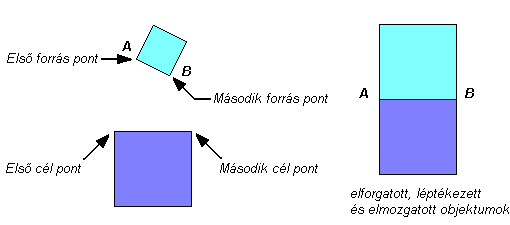

Első forráspont
Válasszon egy pontot a rajzban, vagy billentyűzze be a koordinátáit.
Első célpont
Válasszon egy pontot a rajzban, vagy billentyűzze be a koordinátáit. Az objektumok az első forráspont és az új pont közti távolság alapján transzformálódnak.
Második forráspont
Második célpont
Forrás és célpontok
Az első forráspont és az első célpont közti távolság adja meg az objektum eltolásának mértékét.
A két forráspont és a két célpont szögeltérése adja meg az objektum elforgatásának mértékét.
A két célpont és a két forráspont közti távolság arány adja meg a lépték megváltozásának mértékét.
