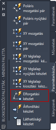

  2. Adja meg az elforgatási tulajdonságot.
    • A Blokkszerzői paletta Paraméterkészletek palettán kattintson az Elforgatási készlet lehetőségre.
    • Kattintson a jobb gombbal a létrejövő paraméterre, majd kattintson a Tulajdonságok lehetőségre.
      Ehelyett beírhatja a parancsprompthoz a TULAJDONSÁGOK parancsot.
    • A Tulajdonságok palettán, a Tulajdonság feliratok menüben módosítsa az Elforgatási készlet beállítást Map.View.Rotation értékűre.
